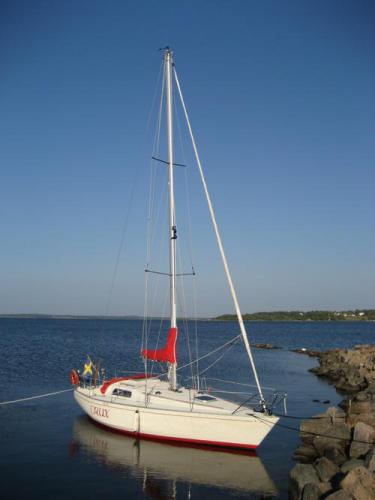

Har riggat på för första gången nyligen och var ute en sväng och seglade i söndags. Har inte mätt vilken spänning stagen har utan gått på känn, de är rejält ansatta.
När vi låg på en fin kryssbog (ca 11 m/s) kunde jag se att vanten på läsidan slackade något. Innebär det att de är för dåligt ansatta eller är det normalt?
Jag känner till tumstocksmetoden etc. men önskar mer få en bild av hur en rätt anspänd rigg beter sig.
Mvh
Henrik

Riggen är en Seldén tvåspridarrigg, masthead. Förstagsprofil, akterstag och topp/undervant.
Det var framföralt undervanten som slackade men även toppvantet något.
/Henrik

Förtydligande på riggen:
ca 11 m hög, dubbla spridare, akterstag, förstag(profil), babystag, enkla övre vant och dubbla undre vant samt checkstays (används sparsamt). Spridarna är något svepta akterut.
