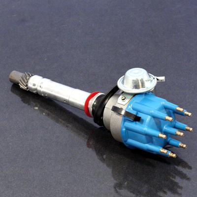

Jag har investerat i en brytarlös fördelare till min AQ260A. När jag lyfter ur den gamla fördelaren så pekar rotorn åt ett helt annat håll än vad den rotorn i den nya fördelaren gör.
Fördelaren kan bara nå hela vägen ner i blocket i ett enda läge, likadant med den gamla, fast de hamnar alltså inte i samma läge. Detta kan ju inte vara lämpligt? Eller räcker det att flytta alla tändkablar så att ordningen motsvarar den som var med den gamla fördelaren?
Motorn står på pall och är inte riktigt redo att startas upp ännu, men inom kort så, och då vore det skönt att ha lite kött på benen vad gäller tändningen.
Jag använder den gamla originaltändspolen, är det dumt att inte satsa på en ny eller duger den gamla gott? Jag har nya kablar och nya stift.
Skulle egentligen köpt en fördelare med inbyggd spole, men nu blev det denna istället.
CHEVY  READY TO RUN HEI DISTRIBUTOR
Kom gärna med synpukter och tips.
