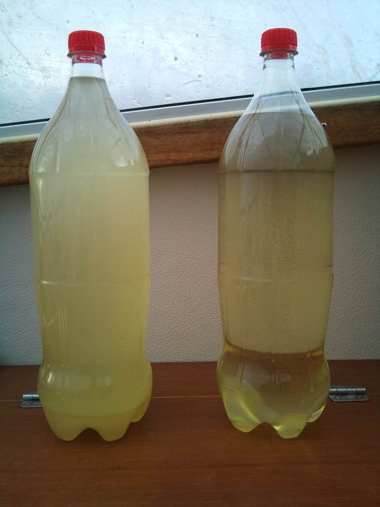

Tog ett kort på bensinen jag pumpade ut igår. Den vänstra flaskan innehåller den första tömningen. En hel del vatten i botten av flaskan. Dessutom är bensinen väldigt grumlig. I den högra flaskan däremot har jag hällt i ca. 0,5-1 dl k-sprit (ganska mycket med andra ord). 1 dl ska egentligen räcka till 10 liter bensin. Efter en stund blev bensinen klar och vattnet samlade sig i botten av flaskan. Inte lika mycket vatten som i den första flaskan.

Det var bra mycket vatten i den soppan.
Jag undrar om du kommer undan att tömma hela tanken... :-(  Åtminstone skulle jag göra det för att undvika obehagliga stopp i sommar. Och sedan tanka på bra mackar med stor omsättning på soppan.
Det är ganska mycket vatten i den vänstra flaskan. I den högra är det dock ganska mycket mindre. Om det är mycket vatten kvar i tanken borde ju det rimligtvis vara ganska mycket vatten även i den högra flaskan vilket det inte är. Tycker att det borde tyda på att jag kan pumpa ut vattnet ur tanken utan att tömma den helt. Jag kommer att pumpa regelbundet ett tag framöver . Ska hälla i några flaskor K-sprit också. Det gjorde ju susen i PET-flaskan så det borde ju funka i tanken också. Har tyvärr inte så många bensindunkar att fylla med 100 liter bensin. Har dessutom ingen bra pump att använda att tömma med.
