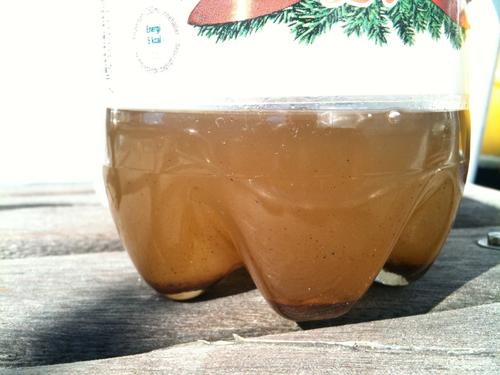

Hej, vill börja med att tacka för ett otroligt bra forum! Jag är nybliven ägare till en Nimbus 26 från -81 med en VP MD40 motor i. Bytte i helgen bränslefilter och i vattenavskiljaren hittade jag denna sörja.Se bild.
 Behöver ha era kompetenta råd om det är dieselbakterier eller bara gammal rost eller dyl?
I finfiltret hittade jag bara ren diesel, lika så när jag luftade systemet kom bara ren diesel ut.

Ser ut som det vatten man normalt tömmer ut från vattenavskijaren.

Enklaste sättet att se om det är rost eller dieselbakterier är väl att känna på bottensatsen i flaskan. Är det fasta partiklar (rost) eller klägg (bakterier) som ligger i botten?
Oavsett vilket känns en rengöring nödvändig. Förr eller senare sätts filtret igen och då givetvis när sjön går hög och du behöver motorn mer än någonsin. Är det bara rost borde det nog fungera att suga ur bottensatsen utan att tvätta.

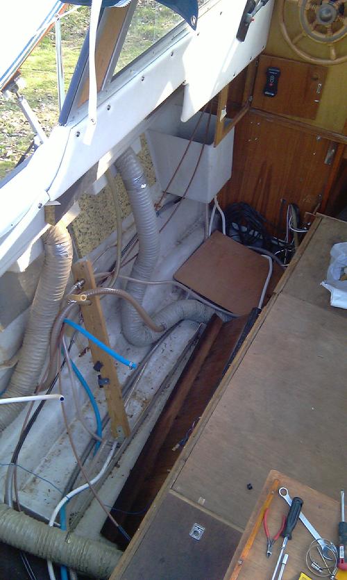

Jag har en lucka i durken där men det räcker inte för att kunna lossa givaren och suga upp den vägen. Fick lyfta bort köket och lossa den durkskivan som sitter under. Sen var det inga problem att lyfta ur tanken. Se bifogad bild.
 Ta bort trappan och kylskåpet först, sen bör det gå att lyfta ur köket i ett stycke.
Jag passade även på att rengöra givaren och byta packning.

Med en magnet kan du lätt kolla om det är rost i sörjan. Den funkar genom PET-flaskan på bilden, så du behöver varken gegga ner dig själv eller magneten ;o)

Mja, jag tror inte rost är magnetiskt utan det krävs rent järn. Inte järnoxid.
Jag hade nog försökt känna på konsistensen trots allt: hårda korn = rost, gegga typ teblad = bakterier.

Den skvätten som är i petflaskan är en normaldos efer en sommara drift, och så länge som vattenavskiljaren dräneras regelbundet händer inte så mycket.
Det är först när vattenavskiljaren blir full som vattnet kan fortsätta till finfilter och ännu värre insprutningspumpen.

Det är möjligt att det finns någon som är intresserad av vad du tror om rosts fömåga att dras till en magnet. Själv talar jag av erfarenhet: rost dras till en magnet.
Om man känner på geggan och konstaterar hårda korn, så kan det vara annat än rost.
Vad jag tror? Men du vet?
Googla lite innan du så tvärsäkert sågar någon. T.ex http://school.chem.umu.se/Experiment/P156 vilket är Umeå Universitet. Den sidan handlar om järn och dess egenskaper och uppmanar till egna experiment. Säger bl.a.: Det är bara järn som rent grundämne som är magnetiskt. Järn som rostat (järnoxidhydoxid) är inte magnetiskt. Jag trodde visserligen rost var järnoxid men det förändrar inget i sak.
Om det finns järn som ännu inte hunnit rosta i fällningen så kan det förstås göra geggan magnetisk, men slutsatsen måste ändå vara att om man testar med en magnet och sörjan inte är magnetisk, så kan man inte dra några som helst slutsatser om vad den innehåller. Det kan vara ren rost, det kan vara dieselbakterier. Eller både och.
Jag hävdar fortfarande att man måste känna på fällningen för att avgöra vad den innehåller. Dieselbakterier är kläggiga och påminner om gamla upplösta teblad. Och i det läget bör man nog rengöra tanken, inte bara suga ut det man hittar på botten.
Blir nog mycket spekulerande, men jag tror det som är i botten är en del rost.
Det hade jag också, då pinnen som sitter i koppen på förfiltret var rostig. Det tyder ju på att det finns vatten i bränslet vilket inte heller är bra.

Ett exempel på vad jag erfarit har nära anknytning till Thules fråga. I den vattenavskiljande glasskålen i bränslesystemet i min första båt upptäckte jag en brun bottensats. Med hjälp av en magnet kunde jag konstatera att det bruna var rost. Rosten var delvis mycket finfördelad, men det mesta drogs ändå till magneten.
Rosten visade sig komma från bränsletanken.
Jag betvivlar inte Umeå Universitets vetenskapliga fakta, men kanske är den rost de syftar på för renrostig för att vara relevant i det som diskuteras i denna tråd.
