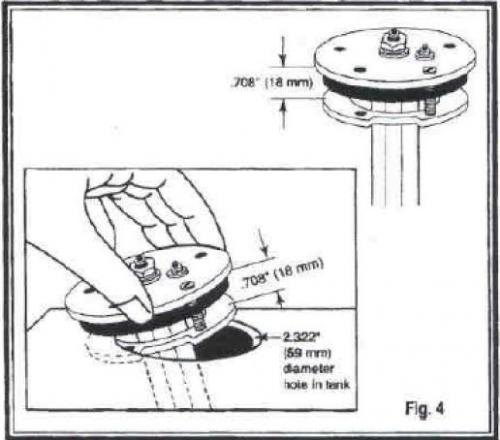

Thomas-1 311 Postad 30 Juni , 2016 Hej, finns så klart ett antal olika fabrikat/modeller av tankgivare.Den i bilden nedan är en VDO med listigt utformad fastsättning, kanske har du en sån eller en liknande? Hela "paketet" kan lossas litet på skrå enligt bilden, gäller dock att ha koll på var den långa skruven sitter och inte skruva ut den för långt.Fast jag hade kanske försökt testa själva instrumentet först utan att behöva demontera nåt, oklart hur. Troligen anslutit ett variabelt motstånd istället för givaren och labbat litet med olika inställningar för att se ifall instrumentet uppför sig normalt.Litet spridda funderingar: Instrumentet innehåller nog en spänningsstabilisator för att inte visa "mer bensin" när generatorn trycker upp batteriet spänning. Det har förmodligen även nåt RC-lågpassfilter som saktar ner visarnålens rörelser rejält, man är ju inte intresserad av skvalp-viftande utan vill ha genomsnittsvärdet under flera sekunder. Tankmätare brukar ju vara rejält tröga.[Detta med "RC" betyder f.ö. bara ett enkelt motstånd plus en kondensator, och "lågpass" att endast långsamma variationer / låg frekvens släpps igenom. (Se bilden i denna wikilänk.)](Bilden norpad ur denna pdf) Dela detta inlägg Länk till inlägg Dela på andra webbplatser

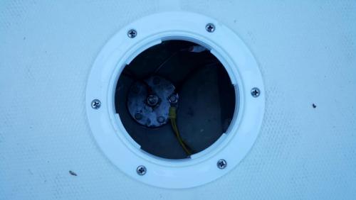

joque 5 Postad 30 Juni , 2016 (redigerade) Hej.Har samma problem och funnit givaren...Gå ner i ruffen.Vänd dig men näsan mot aktern.Till vänster om trappsteget nere i ruffen sitter en liten skiva/lucka på skottväggen. Skruva ner den så ser du givaren ca 0.5m in.Problemet är att man bara kan se och känna på givaren.Med lite fingerfärdighet och ev en spegel kan man mäta direkt på givaren och se om felet är där, i kabel eller i tankmätaren/instrumentet.Åter igen en bra lösning av båttillverkaren... Enda chansen att komma åt givaren är att ta upp ett hål i durken ovanför givaren. Efter det sätter jag dit en inspektionslucka för ev framtida problem Jag ska börja med detta på söndag tänkte jag. Kan lägga upp bilder om det är någon som vill se eländet Redigerad 30 Juni , 2016 av joque Dela detta inlägg Länk till inlägg Dela på andra webbplatser

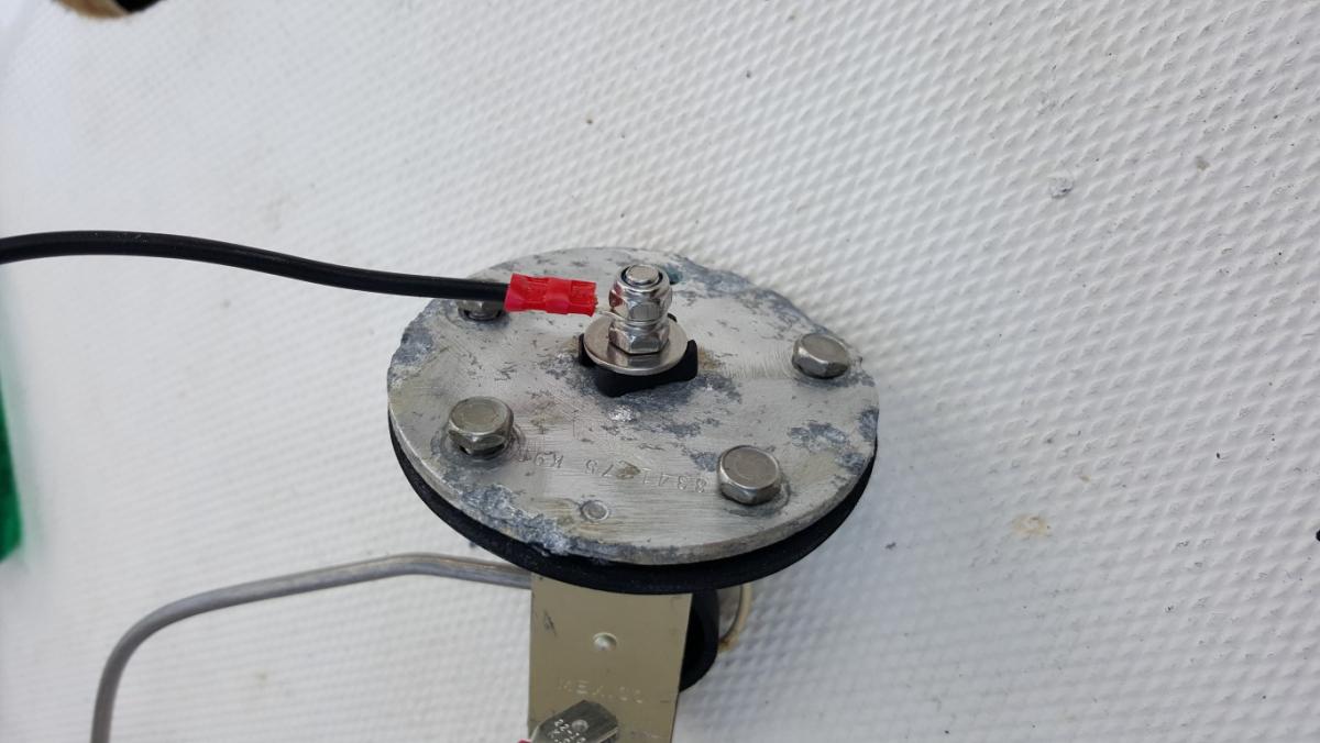

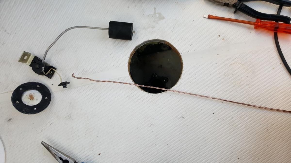

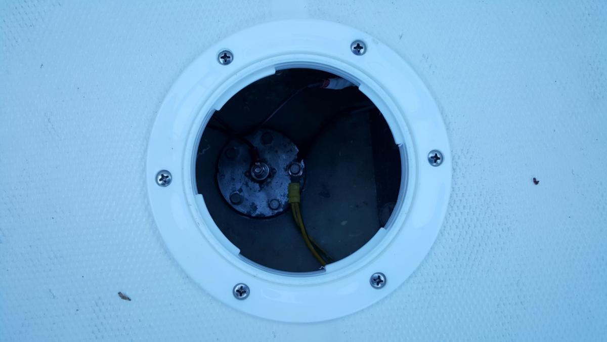

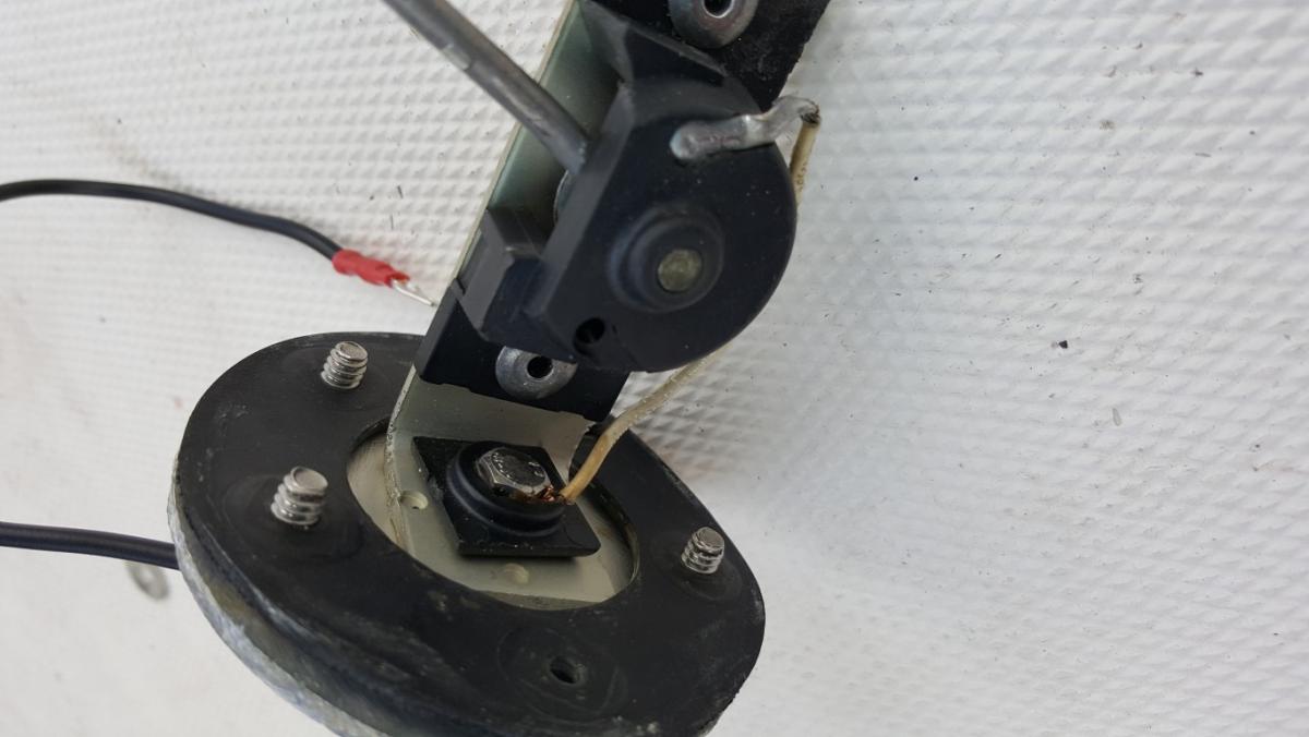

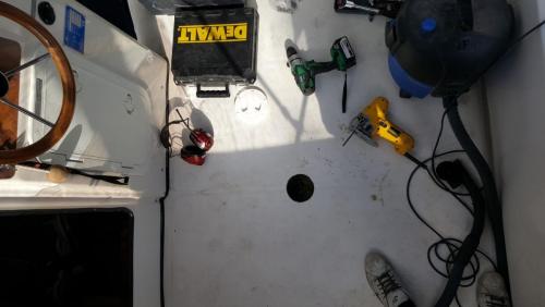

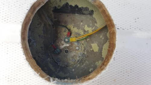

joque 5 Postad 3 Juli , 2016 (redigerade) Har sågat och mekat idag Här kommer svaret på hur man kommer år bränslegivaren på Uttern S64 & 6402 En fantastisk bra lösning av Uttern tycker jag.. NOT! Redigerad 3 Juli , 2016 av joque Dela detta inlägg Länk till inlägg Dela på andra webbplatser
Pentax 724 Postad 3 Juli , 2016 Har sågat och mekat idag Här kommer svaret på hur man kommer år bränslegivaren på Uttern S64 & 6402 En fantastisk bra lösning av Uttern tycker jag.. NOT! 20160703_190611 (Medium).jpg Ja den givaren verkar vara förbrukad. Kalle Dela detta inlägg Länk till inlägg Dela på andra webbplatser
joque 5 Postad 5 Juli , 2016 Efter slitet med att med att hitta givaren visade det sig att flottören hade lossnat från fästet och ramlat ner i tanken Men med hjälp av världens bästa verktyg (NAJTRÅD) så lyckades jag fiska upp flottören igen!Så nu är dte bara att laga hela givaren och sätta tillbaks skiten igen så är det bara att tuta och köra Dela detta inlägg Länk till inlägg Dela på andra webbplatser
