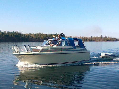

Hej på Er,
Nu ligger vår Maxim i Vättern och njuter, likaså vi.
Var troligtvis bland de första att lägga i, haft en underbar påskhelg på sjön.
Tack för all Er hjälp, den fungerar fint.
