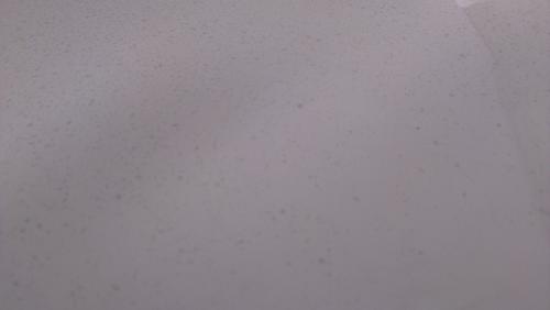

Det hade varit mycket intressant att få veta vad för typ av smuts som inte ångtvätten tar. Funderar på att hyra / köpa en för just detta ändamålet. Själv har jag riktigt elak smuts som inte alls vill ge vika. Svarta små prickar i olika storlek som täcker 50-60% av för och skandäck.
Skickar med en bild på mina fläckar;
