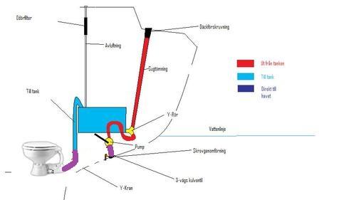

Ska ta med tjejen för första gången på båten och då behövs det tydligen septitank för hon vill inte ränna i skogen... =)
Jag har redan en Jabsco -08 men den går rakt ut i havet, så jag tänkte sätta dit en 42 liters rostfri septitank som jag tänkte jag placera precis bakom toan i samma höjd som vattenlinjen , och då är min fråga om det fungerar rent praktiskt att göra hela operationen med bara EN skrovgenomföring(den befintliga). . På det sättet slipper jag borra hål i skrovet och kan göra installationen efter sjösättning då den ska i redan om en vecka...
Så här har jag tänkt...
Från toan kopplar jag en 38mm slang med backventil till en Y-kran så jag kan välja mellan att skicka skiten ut i havet eller till tanken. Från tanken en avluftningsslang med odörfilter till avluftningsventilen.
Från tanken ett Y-rör med 38mm slang som går till sugtömning med en däckförskruvning uppåt och 38mm slang som går till manuell tömningspump med trevägs kulventil precis vid den enda genomförningen i skrovet.
Går det att lösa med tanke på baksug, praktiskt med alla ventiler, sugtömning i samband med pump osv?
Bifogar en ful och hastigt ritad paintbild på min idé. Hoppas ni förstår…
Tacksam för svar=)
Snälla hjälp mig!

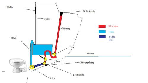

Visst, men slangen direkt till havet är onödig och krånglar bara till det. Ändrade lite på din skiss och ritade in hur jag skulle kopplat.
tommy
Hej Tommy!
Tack för svaret!
Det var en tanke jag också hade men jag ville gjärna ha möjligheten att spola ut direkt i havet om man inte gör dom tunga grejerna. Men det är som du säger mycket enklare och sparar mig en tusenlapp om jag struntar i Y-kranen och dom extra dragningarna...
