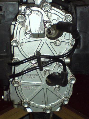

Bifogar en bild med hur det ser ut på en DT 40 -84.
M6 skruvarna som endast håller kylmantel locket skall dras med 1,0 Kg-m
M8 skruvarna som går genom kylmantel locket och topplocket skall dras med 2,3Kg-m
