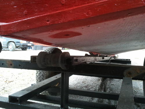

Runsvik 0 Postad 10 April , 2011 här är en bild på hur de ser ut under båten.. lägger till bilden på (hålet) me.. måste täppa igen de men med vad? kan ja inte plugga igen de helt? Dela detta inlägg Länk till inlägg Dela på andra webbplatser

swefubar 0 Postad 20 April , 2011 Hej det är ju bara att ta mått på diametern på hålet och gå till nåt byggvaruhus och köpa träplugg i samma storlek, gärna lite koniska så sitter det ännu bättre. plugga igen från utsidan så att vattentrycket håller den på plats. Kan ju vara bra att kunna ta bort den när båten är på land för att tömma den på vatten ex vis. I annat fall så kan du ju kapa den längs med samma linje som övriga skrovet och limma med epoxi, kommer aldrig att lossna. Dela detta inlägg Länk till inlägg Dela på andra webbplatser
Peter_K 4 193 Postad 20 April , 2011 Spännande hål! Kolla på en båttillbehörsbutik, de brukar sälja en dyvika för småpengar. Finns lite olika varianter för en hundring ungefär. Då skruvar du en metallbit över hålet. Metallbiten har i sig en utskruvbar plugg som är fiffig på hösten när båten ligger på land, bara att skruva ur. Kolla t ex Hjertmans art 4642-3, 98 kr.http://www.hjertmans.se/index.asp?rubnr=601&xartnr= Dela detta inlägg Länk till inlägg Dela på andra webbplatser
Runsvik 0 Postad 21 April , 2011 ok ja båda alternativen låter bra.. just nu har ja satt i en kork från en vinflaska som ja hade i bara när ja lade i båten för kontrolera tätheten=) ska dock göra det bättre men det kanske kan vara bra att ha hålet kvar ifall man ska tappa ut vatten om de kommer i nått:p Dela detta inlägg Länk till inlägg Dela på andra webbplatser
