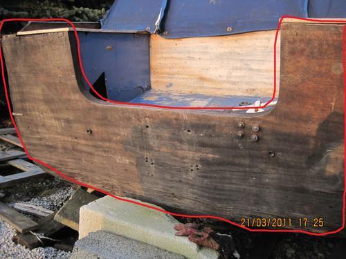

Hejsan, har precis startar ett renovirengs projekt, och behöver lite hjälp.
Aktdelen på båten är gammal och mycket sliten, har därför tänkt att byta ut den bakre plattan på båten.
Jag har planerat att måttbeställa en likadan bräda som redan sitter där.
Det kag beöver hjälp med är hur jag ska gå till vägas.
Hur ska jag montera botr den nuvarande delen utan att göra övrig skada på båten?
P.S kolla gärna in bilden för att förstå mitt problem!
Tack på förhand!  Mvh Emil
Jag har kollat bilden och jag ser inget söm gör att den måste bytas ut.
Det mörka området går att bleka, bets och lack så blir det som nytt.
Sök på blekning får du många träffar.

Jag ser inte heller att akterspegeln ser ut att behöva bytas, men om det är röta på nåt ställe så kan man skarva eller laska i en ny bit just där utan att byta hela. Fanns en utmärkt artikel om just detta i tidningen Klassiska båtar nr 1 2011.
Om man kan tänka sig att måla över akterspegeln med någon färg så kan man ju epoxi pensla hela spegeln, slipbart och övermålningsbart med stor styrka. Köp gärna Thomas Larssons bok Träbåtsrenovering för mer tips. Lycka till.

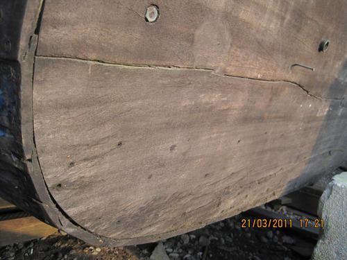

Akterspegeln är sprucken på bredden här kommer 3 till bilder.
(akterspegeln är i mahogny trä.)
http://img859.imageshack.us/i/lassemobilmars11201.jpg/
http://img28.imageshack.us/i/lassemobilmars11200.jpg/
Vad tycker ni man ska göra åt skadan?
tack på förhand!
Senast ändrad av Emil132 | 22 mars 2011 | 22:39
Senast ändrad av Emil132 | 22 mars 2011 | 22:51

Man har sågat ur akterspegeln ganska mycket för att få plats för aktresnurran? Är det så i orginalet?
Jag kan egentliget inget om träbåtsjobb, men bordläggningen måste väl va spikad eller skruvad till bordläggnningen och pluggad?
Den sitter nu skruvad ifrån sidorna och även förstärkt inifrån.
Jag hade nog provat att limma ihop skadan med epoxy, förutsatt att inget var ruttet. Sedan behandling enligt ovan med blekning, bets, olja och fernissa.
Som sagt det verkar som ett merjobb att byta, bättre att laga sprickorna med epoxy eller skarva i bitar och limma med epoxy. Iaf om mdu vill åka båt i år.
Spara byte av akterspegel till vintern eftersom det brukar finnas mycket finlir i övrigt att hålla på med. skulle kunna se hyfsat snyggt ut med lagad sprickor enligt ovan citat. och sedan målad akterspegel i exvis blått eller vitt (samma kulör som vattenlinje/botten).
En ide (galen?) kan ju faktiskt vara att laga sprickorna med epoxi, fräsa ner akterspegeln med några millimeter och fästa på (också med epoxi) en tunnare skiva utanpå den gamla. styrkan blir ju kvar i och med limningen men aktern ser ny ut.
