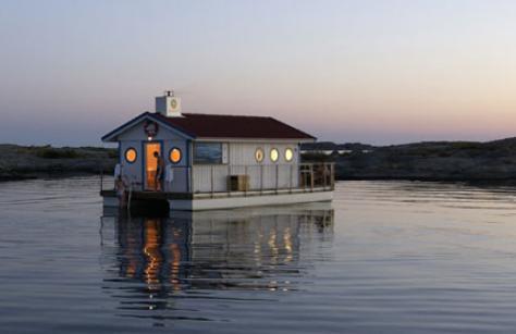

Fick ofrivilligt studera detta fenomen på nära håll, tror det var vid nån kappseglar-start här i göteborg. Hade själv ankrat upp på håll från kalabaliken för att bada och kika lite smått, då kom den lokala bastuflotten Sauna Line och ankrade upp i mitt siktfält. Men de många ynglingarna ombord brydde sig inte det minsta om kappsegling, de ville hellre bada. Fulla som de var dög inte ens flottens räcke som uthopp för de stiliga saltomortaler de ville demonstrera. Nej, upp på taket skulle de trots avsaknad av stege. Vågade knappt titta med mer än ett öga i taget, klart trixigt och riskabel klättring även för spik nyktra, men allt gick mot förmodan bra. Inga oskyddade ädla - eller för den delen oädla - kroppsdelar skadade den gången. Ta i trä. :)
Mvh Thomas
Hittade en googlebild på Sauna Line. Notera den ståndsmässigt bolagsmärkta skorstenen samt klättringens svårighetsgrad. :)
