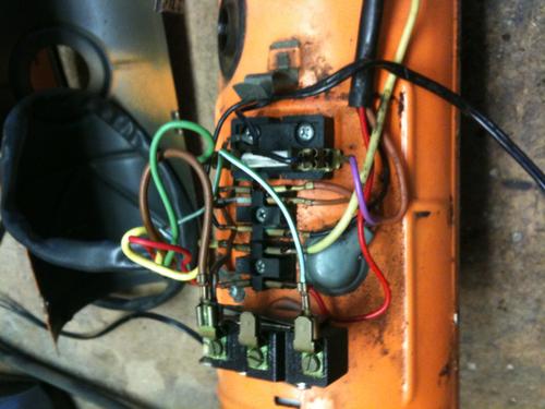

Monterade ur min gamla eber i helgen ur båten, tänkte jag skulle serva upp den då den varit lite svårtstartad. Monterade isär allt och rengjorde samt smörjde upp och kontrollerade funktion.
Tänkte sedan testa, nu visar det sig att trots att jag varit försiktig med allt och dokumenterat alla kablar etc att det är kortis i lågfartsläget, altså vid uppstart, vet inte riktigt varför, har felsökt och inte hittat orsaken.
Är det någon som har en eber x2 (den orangea, 80-tal) och kan ta några bilder på kopplandet och dela med sig av. sedan funderar jag på om man inte skulle kunna göra en ny kontrollerbox relativt enkelt?

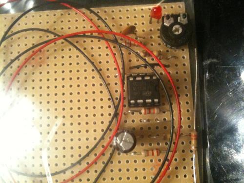

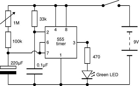

Har börjat snickra på detta, och detta blir grunden för timer-delen.
Den har ett interval av 25 sekunder till ca 5 minuter. Den kommer dessutom från utgång 3 avv gå via ett motstånd på 4,7K gå till basen på en vanlig bc547 och driva ett relä
/Danjel
Här har jag börjat koppla enligt schemat. Timer delen fungerar och tänder lysdioden ca 1 minut och släcker den sedan oavsett om matning ligger kvar.
/Danjel

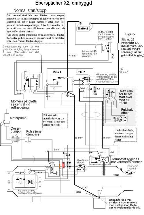

Vet att Lasse med Ladyn gjorde en sån för en Wallas.
När jag tänker efter gjorde jag också en styrning men den var helt manuell med strömbrytare. En för fläkt, en för pump och en knapp som trycktes in för att glödtråden skulle hettas upp på Wallasen. Funkade också. Vanligast på gamla Wallaser var att reläet för glödtråden inte pallade med kortslutningsströmmen när veken hade bytts och glödtråden jordade i brännarplåten. Mineritbrickorna som glödtråden sitter i är spröda och går lätt sönder.
På tal om att sota av brännaren med extra upphettning så är det väl det som händer när Ebern vid avstängning drar extra mycket ström några sekunder. Men det kanske är glödtråden den rengör då.
Får se om bildupplösningen här räcker, det är ett schema på en äldre X2 med ren relästyrning.
