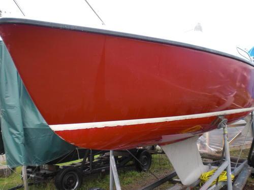

Jag har en Ohlson 22a som jag har kört våtslipat mitt första år 2010. Gick bra fick tvätta henne 3gånger under båtsäsongen vid bryggan/stranden men det gör mig inte så mycket när det är över 20grader hoppar jag med glädje i sjön och skrubbar.
Jag läste nånstans att båten suger åt sig vatten? Och blir tyngre, är detta sant? Jag hade planerat att slipa finare i år med 1500-2000papper istället för 600-800papper som jag hade förra året. Eftersom dessto slättare dessto mindre växer det eller? Hon ligger i från maj till slutet av september.
Vill ju göra henne i fint skick och inte göra henne sämre.
Om hon blir sämre kör jag epoxy och vc17 istället för vill ha båten länge!
