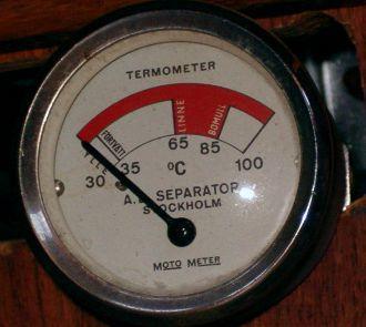

cool  Jag kör så att tempen är mellan linne och bomull.
Då uppstår frågan om VAR du mäter bomulls / linne-temperaturen?
Fritt i luften i motorrummet. Inne i kylvattenslingan. Avgastemperaturen. Oljetråget  osv osv

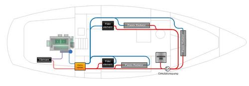

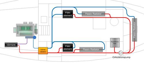

Efter lite diskutioner på båtmässan har jag kommit fram till att värmaren skall sitta på samma slinga som sötvattenkylningen den är kopplad till en värmeväxlare som värmer upp en slinga med radiatorer och fläktelement och på den slingan sitter en separat cirukilations pump. Återkommer med en ritning.
Vad tror ni om det här ?
Vad är vinsten med att dra dubbelslangsystem i stället för att låta allting sitta på en loop ? Förrutom att sista radiatorn får kallare vatten än den första. Pga. platsbrist gör jag ogärna en lösning med massor av skrymmande t stycken .
Senast ändrad av edvin333 | 15 februari 2011 | 00:30
Det är bara fördelar - som att du kan reglera värmen individuellt på varje passivt element. Eller låta dina fläktradiatorer ensamma blåsa luft för att värma luftmassan i båten snabbast möjligt. Osv...
Nackdel är att man får dra en ledning till... men om du ringer den leverantör jag tipsade om högre upp i denna tråd så kan han svara på ALLA sådana här frågor upplever jag... mycket duktig kille.
