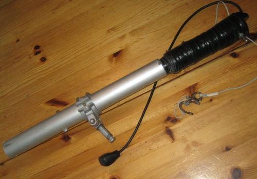

Man behöver inte segla så lågt. Autopiloten på bilden ovan var ca en vecka, när jag tappade balasen och satte mig på den (2004). Den gängade plastdelen som håller ihop autopiloten slets loss och gängera blev skrot. Hade kappt 1000 distasmiuter hem. Lagade de med ett uppskuret plaströr, slagklämmor och eltape. Har köpt ny plastdel, men har inte reparerat den än, fast jag  har seglat ett antal 1000 distansmiuter sen dess. Men det får väl bli är jag säljer båten.
Annars är infästinge i bakkant en svag pukt. Nåt som jag har akutrepparerat ett par gånger. Nån motor har också gått åt under åren.
