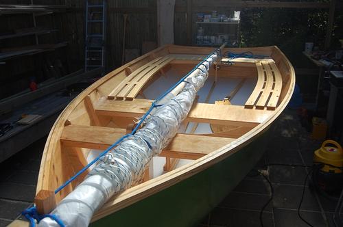

Jag byggde förra sommaren en båt ritad av  RadosBaw Werszko den är en  4 meters segelbåt men det går enkelt att bygga den utan centerbord och mastfot. Aktern är förstärkt och det går att sätta en liten snurra på den. Mycket trevlig, och så går den snabbt att bygga.
