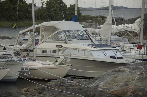

Flipperskeppare 40 Postad 2 November , 2011 Har hittills bara goda erfarenheter. Har kört båten mer än någon tidigare säsong och i princip alltid kört lite varje dag jag varit ute så batterierna har kontinueligt fått laddning från såväl solpanel som generator. Nytt för i år var att båten utrustades med en inverter på 2000 watt för att kunna driva dammsugare mm; grymt komforthöjande och kan verkligen rekommenderas. Ställer såklart batterierna på prov, men det är trots allt bara några få minuter åt gången. En annan nyhet var att TV:n med DVD-spelare åkte ur till fömån för en ipad. Skälet till detta var att ungarna gjorde det till en rutin att titta på film till frukost. En bieffekt bör dock vara att elförbrukningen sjunkit jämfört med tidigare år. För övrigt har jag också rationaliserat bort startbatteriet och kör nu med en enda bank som skyddas med ett underspänningsskydd av typen Battery Brain. Har inte prövat den skarpt då spänningen aldrig sjunkit så mycket att den slagit ifrån. Inför nästa år funderar jag på att ta bort den överdimensionerade och estetiskt tveksamma solpanelen och ersätta den med två mindre böjbara paneler som kan monteras direkt mot rufftaket. Dela detta inlägg Länk till inlägg Dela på andra webbplatser
T_M_C 0 Postad 2 November , 2011 Hej! Ja, jag vet ju inte vad för Flipper du har men en 185 watts solpanel är ju rejält stor på de flesta båtar... jag har fullt sjå med att försöka hitta någon solpanel som passar vettigt på vår båt över huvudtaget och då nöjer jag mig ändå med en förväntan om 40-50 watt... Är det 2 st 12V 100 Ah Trojan du kör eller kör du 2 st 6V 100 Ah som du seriekopplat? Just nu lutar det åt 4 st 6V 245 Ah i mitt fall (tidigare tanken på 225 Ah versionen faller på måtten...) Dela detta inlägg Länk till inlägg Dela på andra webbplatser
Flipperskeppare 40 Postad 2 November , 2011 Jag har 3* 12 volt 100 Ah AGM. Två sitter i motorrummet och en vid bogpropellern, med en 25-kvadratskabel emellan. Flippern är såld sen längre, på den var det lögn att hitta plats för solpanel. Bifogat finns bild på hur panelen sitter. Att det blev en så stor panel beror på att tillverkaren sålde ut dessa för 25 kr/watt, vilket var ett bra pris då. Jag hade också Flipperns undermåliga elsystem i bakhuvudet, där det var regel att man vaknade på morgonen med ett kylskåp som var misstänkt tyst... Så här i efterhand blev det kanske lite overkill och estetiken lämnar en del övrigt att önska. Dela detta inlägg Länk till inlägg Dela på andra webbplatser
