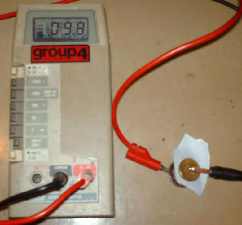

Lasse-L 341 Postad 4 Januari , 2011 Bilden: Experiment med galvanisk ström. 2 mynt av olika metaller, tidningspapper som blöts i munnen. Ger upphov till en ström Från http://lasselundell.se/page6.html Allt om landström. http://www.sxk.se/tekniska/btf/el/LandstrInstR3.pdf Senast ändrad av Lasse-L | 04 januari 2011 | 14:53 Dela detta inlägg Länk till inlägg Dela på andra webbplatser
Rolle85 69 Postad 4 Januari , 2011 En nedbrytning verkar helt enkelt ske med vissa metallar som blir nedsänkta i saltvatten när de är strömförande. Senast ändrad av Rolle85 | 04 januari 2011 | 15:35 Dela detta inlägg Länk till inlägg Dela på andra webbplatser
Anders_St 74 Postad 4 Januari , 2011 Korrekt. Notera att två olika metaller som kommer i kontakt i saltvatten omedelbart blir strömförande av sig själva. Utan några extra batterier eller 220V. Senast ändrad av Anders_St | 04 januari 2011 | 15:33 Dela detta inlägg Länk till inlägg Dela på andra webbplatser
