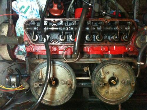

Vad är detta för förgasare?
Hej! Finns det någon på forumet som , utifrån bifogad bild, kan avgöra vad detta är för förgasare. De sitter på en Volvo Penta B20. Finns det reservdelar och finns det fortfarande firmor som kan justera dem (bor i skåne), förgasarna har ju säkert några år på nacken. Tacksam för svar!
Det är solex förgasare, de är inte så svåra att justera själv, tänk dock på att de måste synkas.
Delar finns med all säkerhet på t.ex. marinshopen
/Danjel
Köp inte reservdelar från Volvo Penta. Då blir du ruinerad. Crom Marine, har delar till halva priset, och packningarna är mycket bättre än de som VP säljer.
