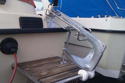

Tack för snabbt svar ThomasS. Det ska nog bli bra med någon av dom två. Har ett bra prisförslag från en Yamaha-åf men ska testa det öga-mot-öga i veckan. Kamkedja är ju knappast en nackdel men byte vart 5:e år kanske också går att leva med. Har Yamaha-service närmare än Suzuki men eftersom jag är i Stockholmsområdet finns det gott om alternativ också. Ska lägga upp lite fler bilder på båten vartefter. Har bl.a. installerat en ankarfällare på sb badbrygga.

Lägg gärna ut lite bilder på ankarfällaren, ska själv installera till våren. Är det elektrisk, vilken sort etc, all info uppskattas!
//Thomas
Den är elektrisk och jag köpte den från http://www.ankraprodukter.se/ . Hemsidan förklarar det mesta. Titta på filmerna. Jag köpte medium och standardmodellen. Avsikten för mig var att använda ett 5 kg ankare och slippa springa fram och tillbaka. Upptagning får man göra manuellt men då är det ju ingen hets. Att montera på Uttern 6300 verkar enkelt men det finns en del problem. Badbryggan är för lång och höjden från badbryggan upp till det övre fästet för litet. Alltså skulle det behövas mera fall och fart utför. Fungerade förra sommaren till 80%. Räckte ibland med att ankaret var blött! Ska fixa till detta i vår och tror jag har en lösning. När det fungerar är det kanon. Såg på deras hemsida att det ska komma en ny variant som kan förlängas. Det löser nog problemet.
