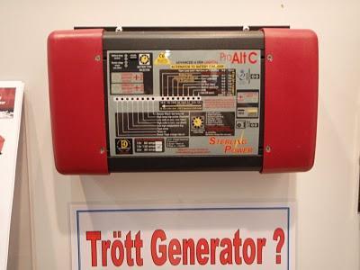

Har inga bra länkar till dig men vill du ha en effektiv laddning från generatorerna finns det en ny produkt soom ska effektivisera laddningen upp till fem gånger. Du ställer själv in vilka batterier du använder så optimera den laddningen för just den typen. Vi ska sätta in den i vår båt och har också AGM-batterier
http://www.sterling-power.com/products-altbatt.htm
Jag läste lite teknisk spec. men hittade inte att den är temperaturkompenserad man kan ha missat då det står väldigt mycket om hur bra den är. Då det inte står nåt pris brukar det innebära att priset står i proportion till den säljande textmängden.
Dessutom mycket att installera, kan gå sönder och inte finns delar till i alla hamnar gör att den för vår del inte är nån bra lösning.

På Sterlings egen webbshop säljs en Alternator-to-Battery charger för 80A (alternator) för ca 385 ¤. Plus frakt antar jag.
Inte krångligt att koppla in alls, en sladd från alternatorn till laddare, och två därifrån till respektive förbrukning och startbatteri. Probar för att mäta temp på resp batteri och på alternatorn ingår om man vill koppla in dem, och det var ju en av ursprungsfrågan.
Det finns en fjärrdisplay som tillbehör och vill ha med den och också mäta strömmen som kommer från alt och som går i resp batterisida så blir det ju mera inkopplingar förstås.
Tycker det låter som den bästa lösningen hittills i nej-tack-jag-vill-inte-experimentera-med-pottar-dioder-och-effektmotstånd-själv-kategorin.
