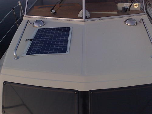

Har inhandlat en Napspanel (den böj- och gångbara) på 44w en juste regulator på vinterrean på Erlnadssons Brygga. Bara att komma Dit är en kul upplevesle för en örebroare.
Funderar på att sätta dem på däcket framför rutan och regulatorn i motorrummet.

Har också inskaffat mig en platt naps 44w som jag ska lägga på förrufftaket :) frågan är om jag ska koppla in båda panelerna på samma regulator den ena på 55w och denna på 44w.
Regulatorn ska jag montera vid sidan av luckan till utrymmet  till värmaren.
Någon som vet om det kommer att funka maximalt eller måste jag inskaffa mig ytterligare en Max power?
