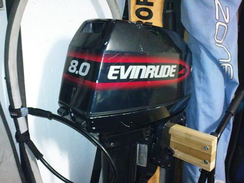

Tacksam få tips om hur jag ska göra till väga med utombordare innan den ställs i garaget inför kalla vinter.
Det är en Evinrude 8hk Yachtwin långrigg
- Årsmodell 1998
- Laddning
- Extern 12 L tank
/J
Köra i färsvattentunna i 10 minuter för att få bort saltvattnet. Trycka in fett i alla smörjnipplar och olja alla rörliga delar. Droppa några droppar motorolja i tändstiftshålet och dra runt några varv. Byta olja i växelhuset. Fetta in propelleraxeln. Instruktionsboken brukar gen en lång lista på saker som du måste göra. Många punkter i lisan verkar vara av karaktären friskrivningsklausuler. Om du kan förvara den i plussgrader är det en fördel.
/F
Finns ej plats i plusgrader utan det får bli garage.
Tack ska du ha för tipset.
