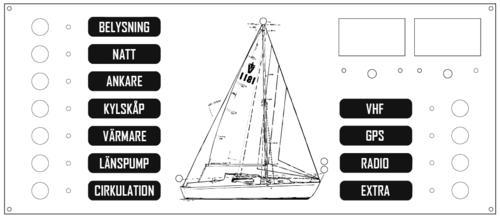

Jag har haft ett ganska långt upphåll från båtprojektet, men nu är jag igång igen. Skyltmakeriet visade sig mer avancerat än jag kunde föreställa mig. Jag har besökt gravyrverkstan, men min skylt var för avancerad för deras maskiner så de hänvisade mig till SMF-skylt i stället för lasergravyr och perforering.
SMF hade väldigt många olika valmöjligheter gällande tryckmetod, gravyr, material, etc. De jobbar vanligtvis mot företag och större volymer men kunde ändå hjälpa mig. Prislappen steg dock avsevärt mot vad jag hade tänkt mig från början.
Jag har inte bestämt mig för om jag ska välja anodiserad aluminium eller mässing. Mässingen passar bättre mot Mahognyn men är inte lika hållbar som aluminiumen och behöver skyddslackeras för att inte oxidera. Just nu lutar det åt alun.
De ville ha ritningarna på panelen i ett vektorbaserat filformat, så jag har använt mig av Illustrator för att konvertera bitmap-bilden till vektorgrafik. Resultatet blev bra tycker jag. Det är dessutom mycket lättare att jobba med exakta mått i Illustrator än i exempelvis Photoshop.

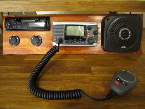

Gjort en ny panel för radio, VHF, högtalare och extra uttag. Betsade och lackade en 4mm plyfa, resultatet blev helt OK tycker jag.

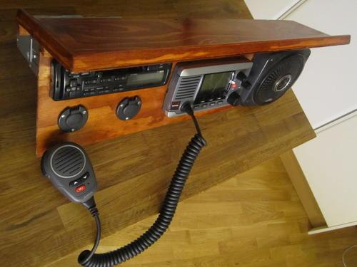

Snickrat en hylla till radiopanelen.
Återigen med 4mm Mahognybetsad plyfa vattenbaseradklarlack och en geringssågad kryplist som sarg.
Det var en månads leveranstid, men nu är panelen äntligen tryckt och levererad.
Har provmonterat allt och det passar som handen i handsken!

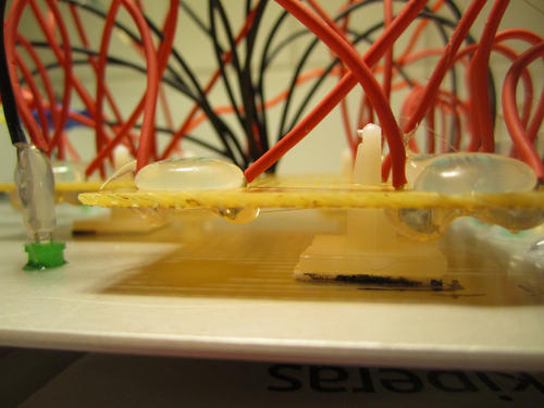

Har ni några idéer kring hur man bäst fäster dioderna i hålen? Jag tänkte sätta en limdroppe vid varje diod så att de kan bytas ut m.h.a. lite våld.
Jordningen för dioderna tänkte jag lösa genom att limma fast en lite längre sockerbit på baksidan av panelen.

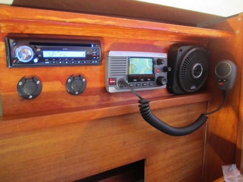

Dagens arbetsinsats resulterade i en monterad stereo och VHF. Lyckades även få VHF:en och GPS:en att prata NMEA med varandra!

Jag använde mig av ett laboratoriekort för montering. Sprayat med silikonspray och täckt lödpunkterna med smältlim för att skydda mot fukt.
