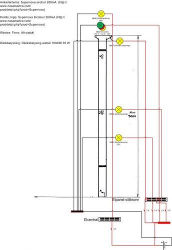

För att ge er lite bättre inblick i mina planer för övrig installation laddar jag upp några kopplingsscheman också. Har ni någon input till dem är jag givetvis tacksam!

Snygga schemor! bra att tänka över allting ett par gånger innan man sätter avbitaren i det gamla systemet. Jag tycker du gör rätt som inte fortsätter att lappa på gammalt utan gör en radikal nyinstallation. Mer jobb först, men förhoppningsvis mindre trassel senare.

Så var första skissen på en elcentral färdig. Tänkte screentrycka på eloxerad aluminium. Jag hoppas att http://www.smf-skylt.com/ i Linköping kan göra dettta åt mig.
Tycker ni att man skall välja 2-pliga vippströmbrytare? Gamla systemet hade bara brytare på plussidan. Jag tror inte att motorninstallationen är 2-polig. Vad säger ni gällande avsäkring på minussidan också?
Vippströmbrytarna är mycket dyrare för 2-poliga så jag vill vara säker innan jag drar iväg beställninge till Elfa.
2-polig: https://www.elfa.se/elfa3~se_sv/elfa/init.do?item=35-223-55&toc=20340
1-polig: https://www.elfa.se/elfa3~se_sv/elfa/init.do?item=35-238-18&toc=0

... här kommer 2D bilden över elcentralen. Jag kör nog med gröna dioder rakt över, 5 mm för laternindikatorerna och 3mm för strömbrytarindikatorerna.
Hur mycket motstånd behöver man för dioderna? Tänkte använda, https://www.elfa.se/elfa3~se_sv/elfa/init.do?item=75-051-67&toc=20292
Eller är det bättre med lysdioderna med förkopplingsmotstånd?
Det lutar åt att använda dessa vippströmställare: https://www.elfa.se/elfa3~se_sv/elfa/init.do?item=35-238-18&toc=20340
Var ett tag inne på att använda dessa efter rekommendation att köra 2-poligt: https://www.elfa.se/elfa3~se_sv/elfa/init.do?item=35-223-55&toc=20340

Som jag nämde tidigare har jag hämtat inspiration från en tråd på forumet för lanternindikering m.h.a. laternkabeln som är virad runt tungelementet. När lanternan lyser genereras ett magnetfält runt tungelementet som gör att den slår till och indikatordioden börjar lysa på panelen. Detta gör då att man inte behöver gå upp på däck för att se om topplanterna m.fl. lyser.
Jag har vidareutvecklat kretsen för SB/BB-indikering genom att lägga in en logisk AND-gate. Syftet med detta komplement är att jag bara tänkte använda en diod för att indikera både SB/BB och jag tänker mig att den logiska AND-gaten bara släpper förbi ström när både SB/BB lyser. Rätta mig om jag har fel, för här känner jag att jag är ute på djupt vatten.

Alltså iden med att känna av ström med tungelement är helt OK och funkis. Experimentera lite med hur många varv som behövs.
Men:
1) 74LS08 är 5V krets som inte tål 12V!  Använd inte den! den går sönder på en millisekund.
2) En enklare koppling för att få AND funktion är att koppla reläerna i serie. Då måste både A OCH B dra för att dioden ska lysa. Dvs din AND funktion.
Dvs 12V <-> relätunga 1 <-> relätunga 2 <-> motstånd <-> lysdiod <-> 0V
3) Du kan inte koppla dioden direkt till 12V. Kolla hur mycket ström den ska ha, oftast 20 mA och räkna ut ett bra motstånd.
Typ (13V matning - 2V diodspänningsfall)/20 mA = 470 eller 680 ohm.

Anders,
jag skippar nog hela logiska grind-prylen och kör på två dioder istället. Det är helt enkelt inte värt mödan trots att det lät bra i teorin! wink
Jag har inte beställt prylarna till elcentralen, så din input gällande motstånd till dioderna är väredefull. Jag testar med 470 och 680 ohm så får vi se hur mycket det lyser...
