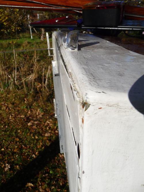

Hej! Jag är novis och funderar på hur jag ska tackla denna renovering. I akterspegeln har plywooden släppt ca en halv centimeter. Båten tar inte in vatten men problemet måste åtgärdas.
Hur gör jag för att undvika att byta ut hela akterspegeln?
Mvh Henrik
Är den helt rötfri kan du säkert dra ihop akterspegeln med diverse lister och skruv, men har den förlorat hållfasthet pga röta är det bara att byta ut den.
Hej och tack för svar!
Plywooden ser fräsch ut så jag tänkte slippa rent och se om det räcker att försegla sprickan med? Ja just det, vad tycker du att jag ska använda? Mvh Henrik
Gör som tidigare tips, alltså dra ihop allt med skruv och det går att täta med ex vis Ettan i håligheter. Men det är inte nödvändigt om det inte är större sprickor/hål använd epoxi som du låter blanda till lite tjock konsistens. viktigt att få till passform etc med hjälp av tvingar och andra stöttor.
Epoxi fyller ut och limmar allt så då blir lagningen tom starkare än originalstyrkan. Epoxi kan övermålas och slipas när det torkat så du kan dölja alla skarvar.
