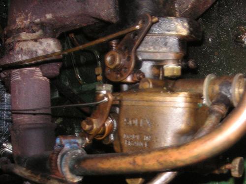

Martin_K 0 Postad 18 Oktober , 2010 Har under säsongen haft problem med att motorn gått ”tungt” och haft märkbart lägre effekt än tidigare. Motorn är en gammal FM-L2 motor, dvs en 2-cyl bensin inombordare inte helt olik Albin O21. Ska enligt uppgift ha 12 hk, vilket har fått upp snipan i ca 6 knop. I år har den bara gjort 4.5 knop och den har låtit som om det varit ständig uppförsbacke.. Den går fint på tomgång men när man belastar den så går den tungt och börjar gå ojämnt efter en tid (med förgasarsmällar mm) och om man belastar den ännu mer så dör den helt. Ett uppenbart fel jag har hittat är att det läcker avgaser från ett rosthål där avgaslimpan går över i avgasröret (längst upp till vänster på bilden). Om man håller handen framför där så känner man att det ”puffar” ut ”luft” när motorn går. Är det troligt att detta fel kan ge upphov till en sådan effektförlust? Eller är det troligtvis något annat fel också som gör att motorn tappar ork? Dela detta inlägg Länk till inlägg Dela på andra webbplatser
Thomas-1 311 Postad 19 Oktober , 2010 Avgasläckan påverkar knappast motoreffekten på en fyrtaktare som denna. Att den puffar ur förgasaren tyder på förtida tändning innan inloppsventilen stängt helt, kan vara att bränsleblandningen är för mager vid de högre varvtalen. Motorn blir då extra varm och glödtändning kan ev ske av den lättantändliga men energilösa bränslegasen. Hur ser tändstiften ut ifall du kör länge, och sen stannar utan utdragen tomgångskörning? Sajten bild 4 eller 5 visar mager-utseendet ...http://www.stahlmotor.se/Teknik/Tandstift/tandstift.html Har du gjort ren förgasarens munstycken? Solexförgasaren är samma eller snarlik albinmotorns.http://www.albinmotor.com/AlbinMotor/pdf/O11_O21_res_swe_eng.pdf Sid 18-19 visar förgasaren, emulsionsröret (86) är fastpressat och kan bara genomblåsas med tryckluft, emulsionsmunstycket (73) med sitt jättehål kan iofs tas ur liksom tomgångs-munstycket (74). Huvudmunstycket (70) är lätt åtkomligt och svarar för just de högsta varvtalen. Mvh Thomas Senast ändrad av Thomas-1 | 19 oktober 2010 | 13:16 Dela detta inlägg Länk till inlägg Dela på andra webbplatser
Martin_K 0 Postad 20 Oktober , 2010 Tack för tipsen! Mina tändstift ser mer ut som om bränsleblandingen är för fet (brukar vara svarta och sotiga). Har provat att göra rent förgasaren under sommaren, utan att det blev någon märkbar förbättring. Kan problem med förgasaren ge upphov till kraftigt minskad effekt? Eftersom problemet egentligen förekommit hela säsongen, dvs uppstod under tiden båten stod på land, så är jag själv lite tveksam till att förgasaren skulle vara orsaken till problemet. Någon som har någon idé om vad som annars kan orsaka effektförlusterna om det inte är avgasläckan? Dela detta inlägg Länk till inlägg Dela på andra webbplatser
