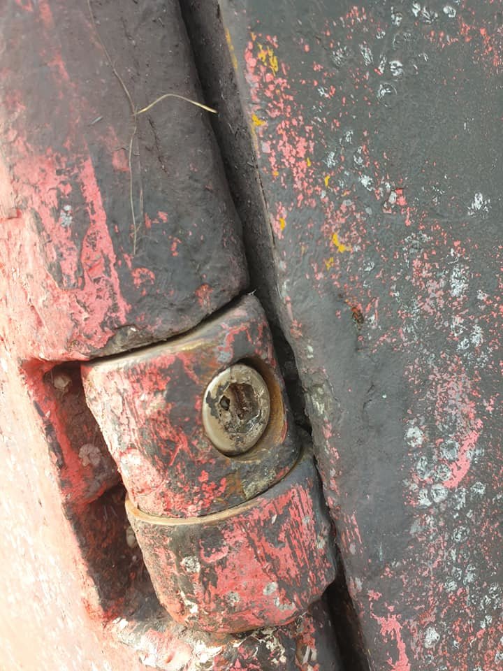

Hej Peter!
Tack för bilden, antagligen ser det likadant ut på Misil2. På min är det jämnt och fint både rodret och skäddan, så jag vete inte ens vad jag skall börja leta efter.
Här en bild på hur det brukar se ut, ( lånad bild )
skruv
Jag får ta med din bild till båten och börja skrapa helt enkelt!

Ja, mina gångjärn var inte det mesta infällda så de var lätta att komma åt.
Börja med att ta bort färgen är nog bra.
Men nog skulle det underlätta att veta vad man letar efter? och var?
Att börja skrapa har jag redan listat ut själv  ;-)
Blir att ta med färgskrapan och börja..
/Peter

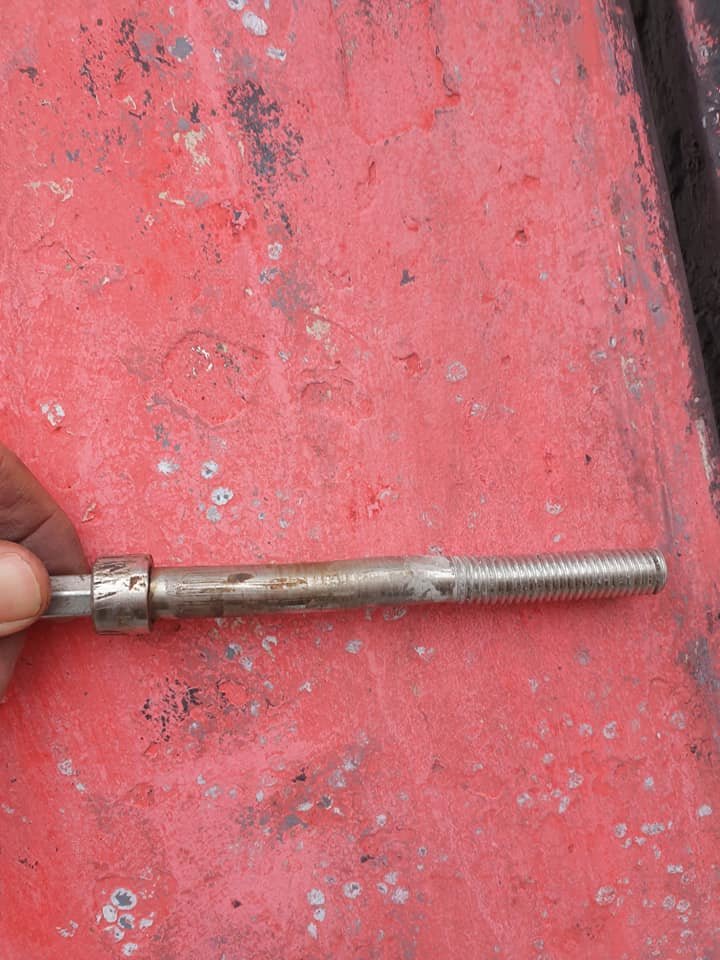

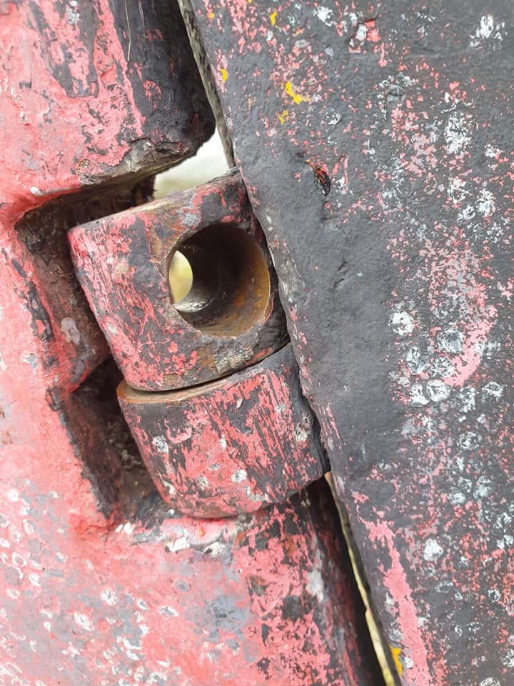

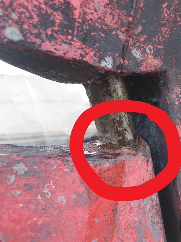

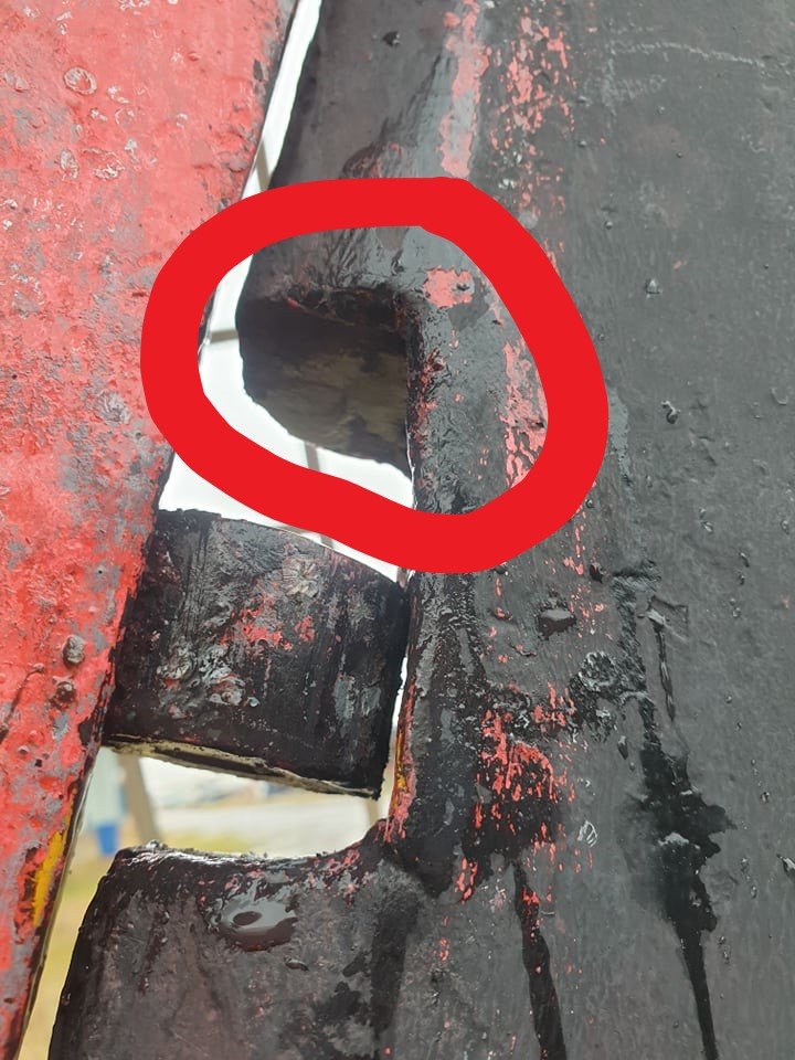

Jag har ett liknande glapp i mitt roder på Misil 2 och vill demontera för att åtgärda. Har lyckats lokalisera felet till att bulten som går in i själva rodret är sned och vind och att gängorna in i roderbladet sedan länge är uttjänta. Dessutom sitter lilla tappen in i skäddan lite dåligt och behöver fästas bättre. Men för att åtgärda behöver jag alltså få loss rodret och jag lyckas inte helt förstå beskrivningen ovan.
Jag har fått bort bulten som går in i roderbladet och fått av den kloss som denna bult går igenom och som har en tapp ner i fästet som sitter i skäddan. Men hur kommer jag vidare? Förstår jag texten ovan rätt att jag kan få loss staven som löper genom hjärtstocken (?) från själva roderbladet? Och var är i så fall den mutter som ska lossas belägen? Se bilderna med inringade ställen, är det någon av dessa punkter där mutter finns? Och är det någon som vet hur fästet som sitter i roderskäddan sitter fast? Mitt går att vrida fram och tillbaka som en skruv lite gran men rör sig inte i djupled (akteröver/föröver).
