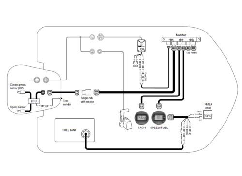

Lite svårt o beskriva i rubriken, men jag vill alltså ha samma data(eller mer) som jag kunde fått om jag köpt ett dyrare ekolod/plotter som är NMEA kompatibelt genom att köpa en NMEA-kabel mellan Yamaha-LAN hubben och min plotter. Men min tanke är att skaffa en mini-pc o en usb-gps för att kunna få en 10 plotter med möjlighet att surfa på internet, spela musik/film... ja allt en dator kan göra. Men jag hade även då velat ha den möjliga data som finns att tillgå på min mini-pc. Vet inte hur jag ska göra? Vilket program ska man installera på datorn? Ska man skaffa ett kontaktstycke som passar i Yamahas hub o en usb eller seriell port som jag löder några sladdar mellan? Datorn måste ju på nåt sätt kunna komma i kontakt o kommunicera med min båtmotor till att börja med. Jag hade varit tacksam för all hjälp jag kan få rörande detta.
Motorn är förresten en Yamaha f50 från 2010 med yamaha´ s LAN-system med hubbar o allt va de är,
Detta är förmodligen inte nåt nytt för de flesta av er men jag hade tyckt de var lite kul om detta hade funkat utan att kosta skjortan.
Tack!
Har precis själv installerat motorinterface mellan min Yamaha F150 med Command Link och en Lowrance plotter, finns en tråd om det om du söker. Hur man ska gå till väga för att få in datan i en PC har jag dock ingen aning om. Ett sätt jag kan tänka mej är ju att köpa ett YDIS kit till motorn/datorn men det är ju knappast nån billig lösning. Om du inte skulle få de svar du vill ha här så är ett tips att posta dina frågor på The Hull Truth.

men jag undrar om de går att få den bilden du bifogade i större format? Var finns orginalet?
