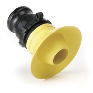

Tack för tipset, jag får åka dit och kolla. Slangen på Svinninge hade en mjuk konisk muff i beige gummi som var sladdrig och helt omöjlig att använda.
Har beställt en adapter från USA, se bild. Den kan man fästa på slangen, alla slangar jag sett har klämmor som kan haka fast i denna.

Oftast är det ju en tjock grön eller gul slang, där den tar slut är själva munstycket fasthakat med hjälp av två metallhakar.
De lossar man och då kan man byta munstycke alt haka fast slangen i adaptern jag visade bild på.
