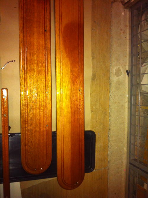

Min flipper 666 HT har inslag av trä i inedningen. Denna inredning har blivit rätt solblekt med tiden då förra ägaren inte gjort något åt saken. Jag har idag tagit hem alla trädetaljer för slip och lack. På bifogad bild ser ni hur pass solblekt träet är jämfört med den del där dynan skyddat mot uv.
Hur skall jag rädda detta?
Slipa och lacka i flera lager? Kommer det då få samma färg över hela träet?
Skall jag betsa innan lack?

Om du vill ha samma kulör på inredningen skall du betsa den, ja.
Bara lacka räcker inte.
Innan lack, helst.
Det kan vara problem att hitta teakbets, men jag tror att Herdins har en pulverbets som är teakfärgad. Den skall inte vara för utomhusbruk, så hur färgen håller med lite sol på den vet jag inte. Mahognybets (båtbets) man kan köpa är lite för röd i tonen för att se ut som teak, den är mer mahognyfärgad, men tycker man det är snyggt så varför inte?
Är du säker på att det är Teak ? normalt så brukar det vara Mahogny i inredningar o det finns det bets till. Slipa,betsa,olja,lacka så blir det som nytt igen. Mille
Med mina ögon ser det ut som mahogny, samma åtgärd som ovan.

Undrar om det där inte är teak ändå. Hursomhelst har Hempel en bra mahognybets, har använt den själv. Teakbets i pulverform har Herdins som tidigare nämnts. Den har jag också testat men kan inte rekommendera, den var väldigt mörk och träet på min provbit såg rätt död ut efteråt. Det såg inte naturligt ut alls. Testa t ex på baksidan av trästycket innan du lägger på det, är mitt råd.

Hej! Tänk på att du måste ha helt trärent, har du lite lack kvar på nått ställe så tar inte betsen och du får en ros som inte ser bra ut/ ubbe
För att få klarhet vilket träslag det är borde det vara enklast att höra efter hos någon Flipper återförsäljare eller direkt av fabrik i Finland om vad dom använde till din båt. Årsmodel o typ brukar räcka så vet dom. Mille
Tack för alla svar. Jag har nu påbörjat det roliga arbetet att slipa trärent, vid närmare koll håller jag med om att detta nog är mahogny. Jag kommer att köra med international rakt igenom.

Igår så provade jag lite mahognybets på en av de mindre bitarna, det blev helt rätt kylör jämfört med gamla oblekta ytor. Slipning och lackning får bli höstfix, båten går ju som tur är lika bra utan dessa inredningsdetaljer de sista veckorna i sjön.
