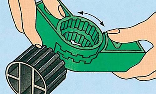

Flinta 0 Postad 21 September , 2004 Hittade dessa på http://www.clasohlson.se/ under rubriken Byggbeslag. Nån som har provat? Dela detta inlägg Länk till inlägg Dela på andra webbplatser
Flinta 0 Postad 21 September , 2004 En bild till! Dom passar till 24x48mm reglar. Dela detta inlägg Länk till inlägg Dela på andra webbplatser

Peter_K 4 232 Postad 21 September , 2004 Såg en båtgranne som provade de beslagen du beskrev, och de är för klena för att klara av snö och blåst. Virket bör också vara MINST 45x75, den läkt som passar i de beskrivna beskagen tål nästan inga påfrestningar. Hur gick det för båtgrannen och hans täckning? Jo, den hade rasat efter tre veckor och låg som en brädhög på båten med en korvig presenning ovanpå ett bra tag innan en helt ny intäckning byggdes. Dela detta inlägg Länk till inlägg Dela på andra webbplatser

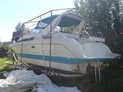

osterman 0 Postad 21 September , 2004 Beslagen är väldigt praktiska att använda, dock krävs det att man har en väldigt stabil konstruktion med många stöttor osv.. Som bilden visar gick det inte så bra för min ställning, problemen var två: - Det blåste väldigt mycket på hösten så en lodrät stötta vid fören slets loss då hela ställningen rörde sig pga vinden. - Det kom väldigt mycket snö. Tyngden från snön och avsaknaden av en stötta gjorde att överliggaren knäcktes och de sneda takstolarna pressades ner. 3 av 5 beslags-par vreds sönder och blev obrukliga så nu har jag gått över till 70x35 reglar och snickrat ihop en egen konstruktion. Dela detta inlägg Länk till inlägg Dela på andra webbplatser
Flinta 0 Postad 21 September , 2004 Låter inget vidare med en rasad ställning över sin pärla. Får kanske satsa på nåt rejälare. I och för sig kanske man kan få tag på fyrkantsrör i stål i dimensionen 24x48. Man får väl rostskyddsbehandla noga så man inte får rostdropp på plast och kapell, men det borde ju bli stabilt så det räcker. Hade byggbeslagen (som väl är i plast?) pallat för detta? Dela detta inlägg Länk till inlägg Dela på andra webbplatser
osterman 0 Postad 21 September , 2004 Har svårt att tro att beslagen håller om du inte kan stötta överliggaren rakt underifrån. (Det röda på bilden) Dela detta inlägg Länk till inlägg Dela på andra webbplatser

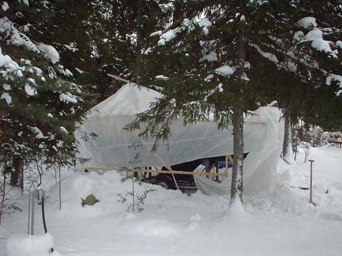

Persk 2 Postad 29 Oktober , 2008 Hej! För två år sedan gjorde jag detsamma, dock monterade jag fast hylsor på trailern så det bara var att bygga därifrån och upp. Fungerade klockrnt och mycket stabillösning, nu har jag dock fått förmånen att stå inomhus hela vintern http://www.baylinerownersclub.org/gallery/Winterstorage Mvh /Persk Dela detta inlägg Länk till inlägg Dela på andra webbplatser
