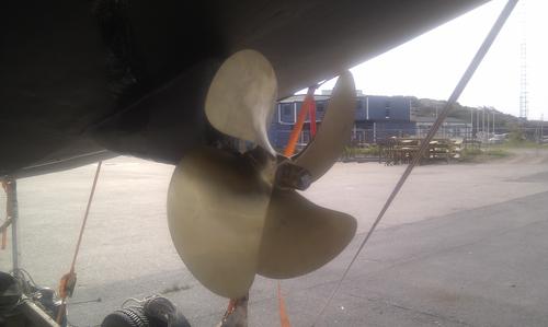

1. motorn varvar 3500rpm och båten gör 5.5knop använde den gamla propellern så problemet var väntat. backslaget är långsamt 3000rpm är knappt 1000rpm på axeln. hursomhest så var propellern fel gängad.
åtgärd. fick kontakt med rodhal marin som hjälpte mej med en typ speciel propleller iaf udda på en segelbåt. 15tum diameter större går nästan inte då det är svårt att hålla 50mm från bladspets till skrov, sen 15tum stigning 4blad backskrew propeller. max fart 7.4knop 3.9knop vid tomgång och en stopp sträcka på ca 1m från 6.5knop hel grym. att lägga till är en fröjd. som att parkera med bil. tyvärr så sätter sej båten nåt otroligt vid fullgas ca 3200rpm,. häckvågen får vissa större motorbåtar att skämma . från 2000rpm till 3200rpm gör enbart 1knop drygt. ligger man på 1800rpm så har man en bra marshfart som känns bra.

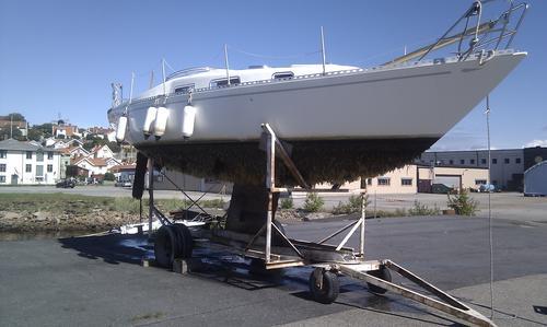

färdig för sjösättning igen. hade den uppe 1 vecka drygt och slipa ner 1lager epoxi.
ny propeller.
1lager epoxi nm
2lager bottenfärg.
denna gång la jag på bottenfärgen efter epoxi lagret hade torkat ca 3.5timme.  så nu hoppas jag att det räcker för att bottenfärgen skall greppa.

Tänk på att en roterande propeller faktiskt bromsar mer än en låst!
Det för utom att det brukar låta en del när den snurrar.
Se t ex hur en helikopter kan nödlanda genom autorotation som det så fint heter.
hmm okej.  ja man får lite olika svar angående detta. ljudet när den snurrar med är försumbart.  men bromsar den mindre om man stoppar den så skall jag prova det det nästa gång .
Är inte så säker på att du kan jämföra med en helikopters autorotation eftersom man faktiskt inte ställer bladvinklarna så att du har en dragkraft uppåt förrän precis ett par meter från marken och då använder den dragkraft uppåt du kan få för at rädda helikoptern. I fallet ner har man ställt propeller vinkeln så att man istället får propellern att snurra mer eller mindre fritt för att skapa så mycket rotation man kan utan att övervarva maskinen,  men man har samtidigt en kraft på helikoptern som pekar nedåt.
Autorotation har du tex på ett vindkraftverk som snurrar av vinden utan större motstånd, när du går mot övervarv så ändrar du bladvinkeln för att bromsa vilket skapar ett större tryck på kraftverket. Så jag tror mer på SXK.s teori om att en fri propeller som får snurra med, skapar minst bromseffekt. Men problemet är nog mer att backslag eller motor inte tåler det samt att det normalt för en massa oljud.

Det stämmer att det finns delade meningar om en fritt roterande propeller bromsar mer än en låst. De som faktiskt har mätt har kommit fram till att man skall låta propellern rotera fritt. Vissa av de som inte har gjort mätningar har kommit fram till att propellern skall vara låst.Dock kan vissa växellådor må bra av att propellern står still.
Skillnaden borde inte vara så stor i de hastigheter en segelbåt uppnår.
På den tiden när jag flög med motorsegelflygplan så landade man i bland med motorn helst avstängd vilket ökade glidtalet markant jämfört med att ha propellern gående på tomgång. Skillnaden här var ju att motorn snurrade propellern i en hastighet som inte var proportionerlig med flygplanets hastighet så jämförelsen haltar kanske lite.
Hur som helst så var det synnerligen märkbar prestandaökning att stänga av propellern helt än att låta den snurra sakta på tomgång.

En båt är inget flygplan. Det är skillnad på luft och vatten och därför går det inte bara att flytta över ett resultat som du uppmäter för ett flygplan.
Det blir större skillnad ju snabbare båten går. En stillastående fast propeller bromsar ganska mycket i höga farter och då kan det vara lönt att låta den snurra fritt.
Dock kan det vara mer slitage på växellådan om man låter propellern snurra.
Småknepigt fysikaliskt problem.
Jag tror inte att det är någon skillnad på vatten och luft i detta avseende.
Men, en fallande helikopter kan bromsas genom att överföra helikopterns lägesenergi till rörelseenergi genom att accelerera rotor och motor och sedan använda denna rörelseenergi för att slutfasen sätta landningen.
Utan att veta något speciellt om helikoptrar gissar jag att uppbyggnaden av rörelseenergi sker med måttlig stigning på rotorn för att sedan öka stigningen just innan landningen.
Denna process liknar inte alls de förhållanden som råder om en propeller rör sig med konstant fart i vatten. Jag tror den då bromsar minst om den fritt får rotera med. Då blir skillnaden mellan propellerns fart (varvtal x stigning) relativt det omgivande vatttnet som minst.
En propeller som får rotera med ger definitivt mindre motstånd än om den låses i något läge. När jag växte upp hade familjen en OE36 med motor VP MD11C och en rätt så stor, tvåbladig fast propeller. Med gasreglaget fällt bakåt stod propellern stilla, och när vi la gasreglaget i friläge roterade den med, under avgivande av ett klart hörbart, vinande ljud. Vi kallade det lite skämtsamt för att släppa på bromsen, fartskillnaden var nämligen klart märkbar, någon till några tiondels knop handlade det om. Så pass mycket att man tydligt seglade ifrån en båt som innan höll precis jämna steg.
Så, absolut är det så att en propeller som får rotera med ger mindre motstånd. Om det sen är nyttigt för drevet eller för lagren kring propelleraxel, det är en helt annan sak.
/Klas
Vatten är till exempel mer visköst än luft. Denna typ av problem är mycket svåra. Om du är en hejare på finita elementmetoder kanske du kan lösa problemet. Jag tror inte att det går att spekulera fram en lösning. Men som sagt, om man mäter så skapar propellern mindre motstånd om den roterar fritt.
