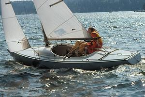

Har nu haft lillbåten i sjön ett par veckor, och den är ju hiskligt överriggad. Eftersom vi använder båten till att frakta kaffekorgar och badkläder har tanken dykt upp att minska segelytan permanent.
Storseglet är ca 12 kvm och focken ca 4. Båten väger 600 kg, varav 300 bly.
Riggen är 7/8 del antar jag, jag har inte mätt upp den exakt.
Det finns en topp ovan vanten på ca 1m. Endast akterstaget är infäst i toppen.
Om jag skulle kapa toppen 60-70 cm, samt beställa nytt/ hitta passande storsegel, skulle detta kunna duga, eller skall jag istället satsa på dubbla rev i det nya storseglet?
Enda övriga förändringen skulle ju då bli att korta av akterstaget. Jag tappar även krumningsförmågan till viss del.
Någon som gjort något liknande?
Övriga tips och ideer?
Tackar, Peter
