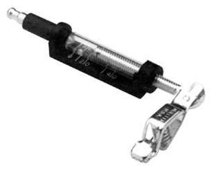

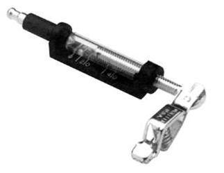

Verkar allt okej så skulle jag testat gnistlängden direkt emot motorgodset, i de olika kabeldelarna. Skulle börjat vid tändspolen som bör prestera åtminstone 8 mm långa maxgnistor för att sen funka bra även med kompression. (Tumregelns ca 1kV/mm motsvarar alltså då runt 8 kV, alltså risk för otrevliga elstötar.)
Metoden ger bättre mätresultat än att bara lyssna efter gnistor, och finns t.ex. spänningsfall pga dålig isolering/fukt så minskar maxgnistan kretsmässigt efter den delen.
Är tändspolens maxgnista allmänt svag så kan nog gnistan utebli lite slumpmässigt på de olika stiften. Själva spolen eller ev kondensator kan då behöva bytas.
Är gnistan däremot bra i vissa tändlägen så är kablar, fördelare eller kanske - beroende på system - brytare/hallgivare misstänkta.
Finns enligt bilden speciella spark gap testers, men vanliga långa skruv av lämplig grovlek kan också duga. (Sätts då i tändhatt eller fördelarkabel och kläms med fördel fast (pga elstöt-risken) på lämpligt avstånd ifrån motorgodset.)
