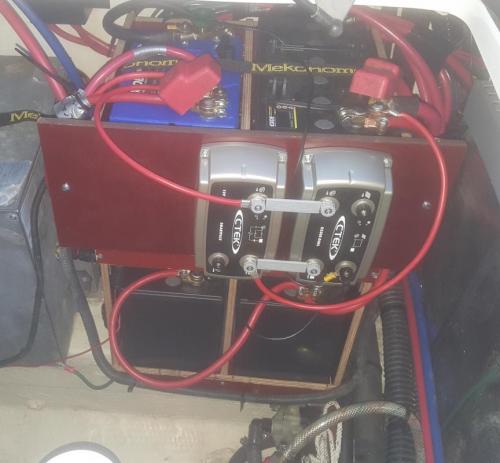

Här kommer en bild på batteribanken och CTEK.
Byggde en låda i formplywood med klackar så batterierna inte kan glida ut och samt att de är nedspända med en enkel rem. Alla batterier står på 4 mm gummimatta (glider inte runt och mindre vibrationer).
Plattan som CTEK sitter på är enkelt avtagbar med 2 vingmuttrar för att kunna få ut batterierna.

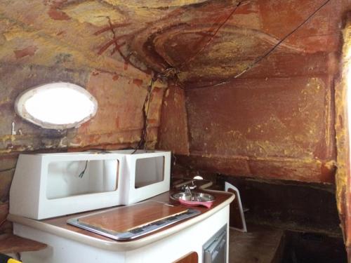

Och så här ser ruffen ut just nu efter att alla mögliga mattor är borta.
La på topcoat för att få bort plaststickor och lite jämnare yta att ha dynor på.

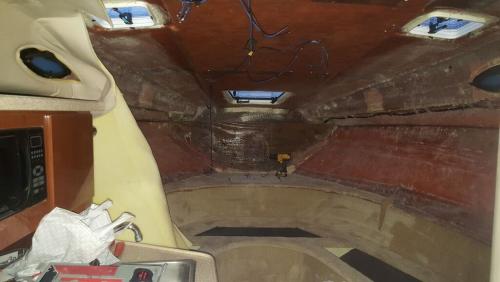

Mitt i pågående rivningsarbete:

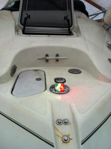

På tal om lanternor så tog jag bort min kombilanterna när jag öppnade pulpiten i fören och satt dit en "pop-up". perfekt när man ska kliva på/över.
Jag satte separata styr- och babordslanternor lite för om midskepps för att vara helt "laglig". Det var enkelt när alla mattor var borta. Nu ska jag sätta en topplanterna som syns över campingkapellet (men borttagbar).

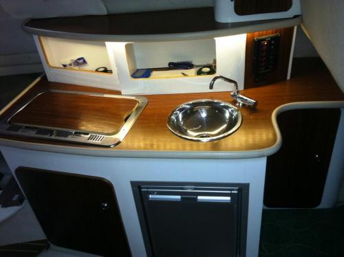

Jag behöll stommarna i pentryt och "klädde om" dessa med foliering så det ser ut som vitlaserad ek.
De gamla bänkskivorna skrotades och jag sågade till nya av 12 mm teakplywood som sedan lackats. Ny vask, kran samt två-lågigt spritkök monterades. Det var på håret att få dit det nya köket så det blev att kolla måtten på flera fabrikat innan det funkade. Ny kyl med infälld montering. Den gamla manöverpanelen ersattes med ny då all el drogs om. Dessa brytare har inbyggd automatsäkring
Skåpluckorna försökte jag först såga ut i  9mm teakplywood men det blev inte tillräckligt bra. Använde då de gamla luckorna och klistrade på tunn teakfaner som sedan lackades samma som bänkskivorna. Det blev kanon.
Jag monterade även en ljuslist (LED) under den övre bänkskivan för att få en bra pentrybelysning.
Två bilder som visar lite av detta:

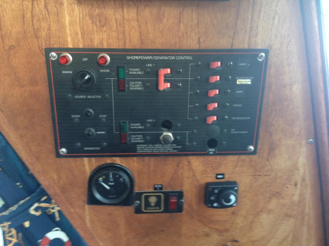

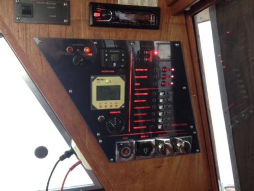

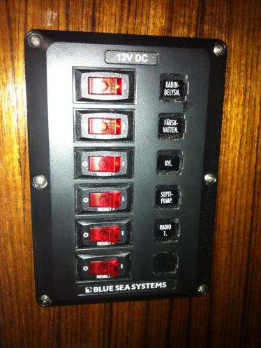

Förbrukningselen i min Bayliner 2858 Command Bridge -89 behövdes göras om och då passade jag på att bygga en ny elpanel.
Orginal elpanel
Ny elpanel
Panelen består av ett 3mm tjockt två-skiktslaminat där halva tjockleken är transparent och den andra är svart, texterna graverades ur på den svarta sidan, ytterst är det en 5mm tjock lexanskiva som ger panelen styrka och djupeffekt, den röda belysningen består av röda ledstripes innanför panelen.

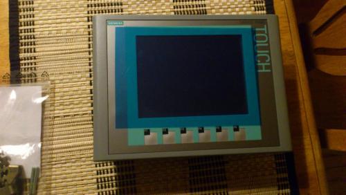

Kör själv med en touchskärm på 6 tum som elpanel, perfekt om man vill lägga till någon sak.
Orginal elpanel
Ny elpanel
Jävligt snyggt måste säga bra gjort
måste tillägga att batterierna ska stå i täta bottnar så ev läckage av syra inte kan läcka ut i båten. anars ett otroligt fint jobb

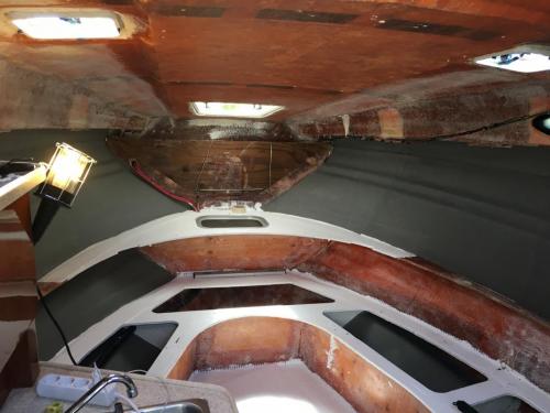

Så här såg det ut när jag började med isoleringsmattorna:
Slutresultatet.
Lite lärdommar som jag kan dela med mig av:
  • Bostik Contakt 31 är det enda vattenbaserade kontaktlimmet värt namnet. De övriga jag testade höll ungefär lika bra som tejp på grus :)
  • Snåla absolut inte på kontaktlimmet och se till att ha jämn temperatur och god ventilation för att kunna hålla koll på torktiderna.
  • Använde isoleringsmattor avsedda för båt (självslocknande och slutna celler). Samma som används i Linjettsegelbåtarna (liksom vinylen).
  • Vinylen är självhäftande och biter väldigt bra, men jag strök ändå med kontaktlim på utsatta ställen.
  • Malla, malla, malla! Sparar tid och pengar. Hade allt ifrån wellpapp till skumskivor som mallar.

  • Rivit ut och mögelsanerat hela båten. Inte en enda bit klädsel fanns kvar.

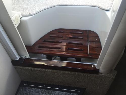

  • Byggt nytt trappsteg in och skiljevägg till mittkabinen.

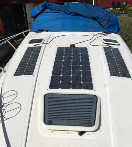

  • 3 solpaneler på fördäck (som man kan gå på) på totalt 180W

  • Grundat med isolermatta på alla skrovytor inkl stuvfacken
  • Ny vinyl över allt förutom textilmatta i taket i mittkabinen

Solpanelarna under montering

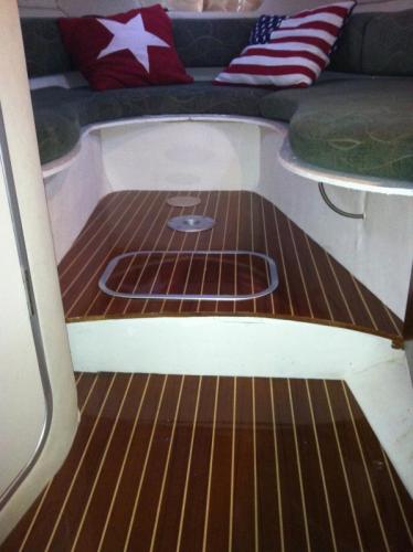

  • Lägga durkplywood (fuskteak).

Monterade 3 st solpaneler till den här säsongen och låg som längst i 4 dagar non-stop utan att varken behöva starta elverk eller motor för att ladda.
