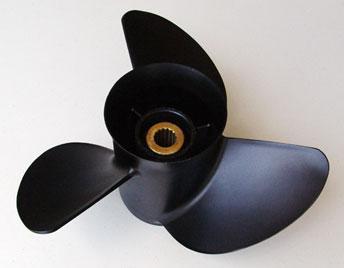

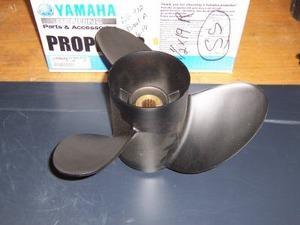

Det enda jag såg på proppen var M19, måste man plocka av den för med info?
Yamma-proppar är lite dåligt märkta. Jag är nästan säker på att en svart propp, för det är den väl? Märkt M-19 bara kan va en 13,75 x 19 Black Steel. Men jag kollar upp det..
Tror också det är en BS 13,75. Du måste ha något knas i motorn eller har du trimplan som ligger fel?
Det finns såklart två men den andre torde va relativt ovanlig. Dels den du ska ha som sagt håller 13,75 tums diameter eller 17,5 cm radie vilket brukar va lättast att mäta. Denna propp har oxå väldigt raka bakkanter så den är lätt att känna igen rent visuellt oxå.
O så den andre som håller 14,5 tums diameter eller 18,4 cm radie. Denna propp har betydligt rundare bakkanter på bladen och är främst avsedd för tyngre skutor med minst 250 hästar. Så det är nog inte så troligt att du har denna propp, speciellt inte med tanke på att slippen då borde varit lägre än de 15% du har nu.
