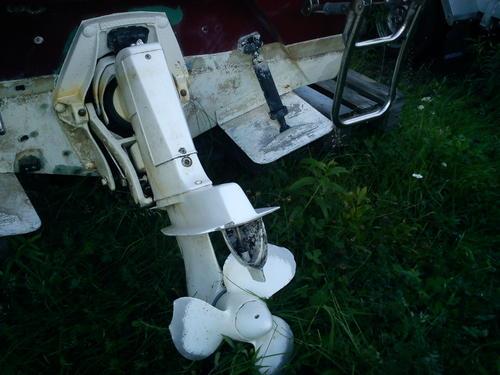

Viket drev??
Kan någon se vilket drev detta är som sitter på min nyinköpta Draco 2000 (se bild).Har suttit en AQ130 på men den är demonterad.Backslag och sprängkåpa sitter kvar. Vilka Inombordsmotorer passar utan större ombyggnationer.
Hej jag har 270 drev jag å och motorn är b23 eller aq145 satt en b21 orginal men bytt .
Njae, enligt Volvos uppgifter levererades AQ 130/270(D) med utväxling 2,15:1 och AQ 170/270© med utväxling 1,89:1.
Tack för svaren, då är det ett 270 drev med trolig utväxling 2,15:1. Är det lämpligt att montera en AQ145 till den utväxlingen eller bör man byta?Förra ägaren tyckte att AQ130 var lite för liten för båten så ska jag lika sätta in en motor så borde jag nog sätta in en lite större.
