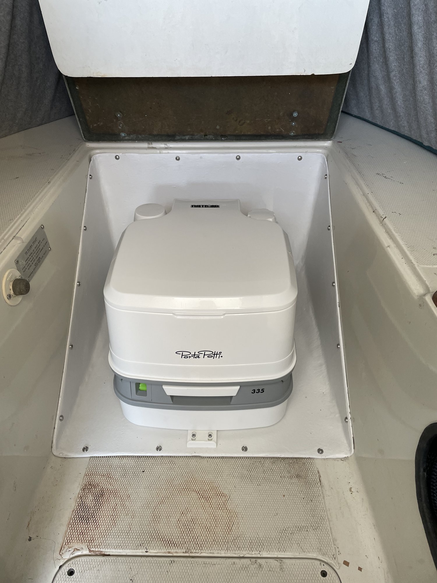

Nya lådan för toaletten plastad, gelcoatad och monterad.

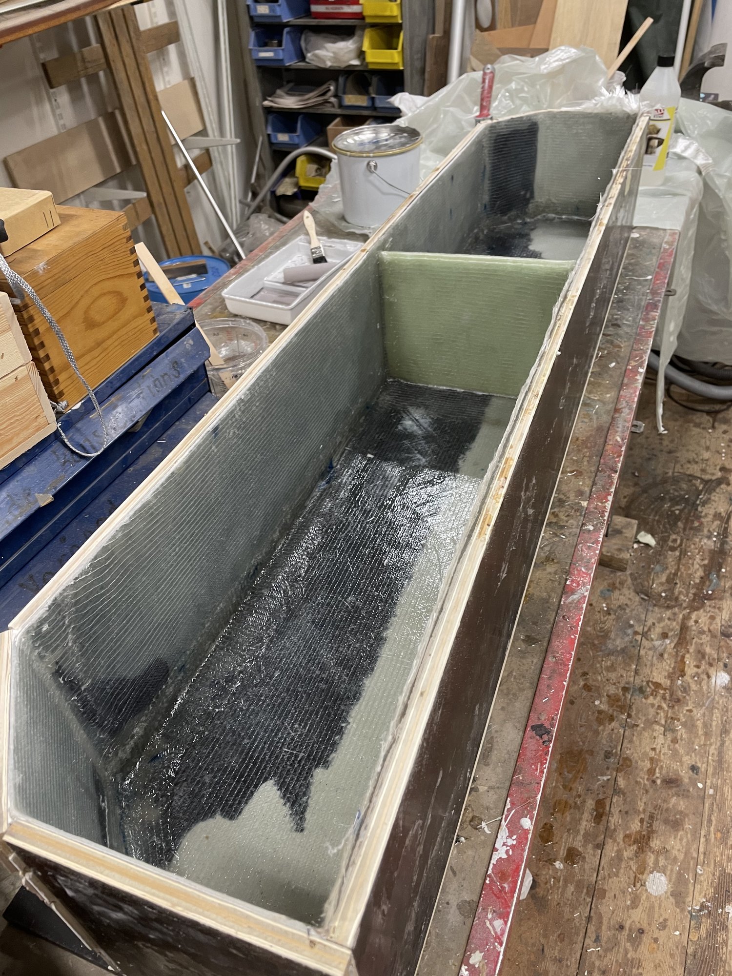

Jag har funderat en hel del på hur man kan ordna bättre förvaringsutrymmen, de enda två inbyggda stuvfacken som finns är inte nämnvärt mycket större än handskfacken på en bil. Och det förslår ju inte särskilt långt för allt som behövs i en båt.
Så först ut blir att bygga lådor att montera under stolsplatserna, jag börjar med att måtta och skruva ihop en form.
Redigerad av IvarN
Penslar med släppmedel samt målar gelcoat på de sidor som kommer att synas.
Bygger upp successivt med laminat, samt lägger in ett lager masonit i botten och ett tvärskott för att få stadga.
Trimmat bort laminatskägget samt målat invändigt med topcoat och polerat utsidan.
Resultatet blev ok men inte perfekt och det återstår att laga en del skönhetsfel, men jag lärde mig en hel del som förhoppningsvis kommer till nytta inför att nästa låda skall byggas, bl a:
* Lägg på minst två lager släppmedel och låt det torka ordentligt innan laminering.
* Jag använde en trelagersväv/matta som jag förberett genom att klippa till för att läggas i så att den täckte alla tre sidorna av formen (som ett ”u”). Bra matta att jobba med, men det blev lätt skrynklor efter vinklarna så jag kommer framöver att förbereda med bitar som bara täcker två sidor (som ett ”L”).
* Jag gjorde inledningsvis det klassiska nybörjarmisstaget med att blanda onödigt stora plastbatcher, eftersom det var så stora ytor som skulle lamineras. Funkade för all del helt ok, men jag övergick allteftersom till att istället blanda batcher med enbart halva storleken. Även om man förbrukar mer engångsmaterial (blandningskärl mm) samt får mer spill så är det ändå värt det; tempot i arbetet blir mycket lugnare och man stressas inte till att göra misstag för att man vill jobba ut allt material innan plasten börjar gela.
* Jag kommer att applicera två lager gelcoat i formen till nästa gång i stället för ett enda, trots att jag gjorde det tjockt så missade jag ett par millimeterstora ytor där laminatet syntes och jag fick komplettera med spackel.
  • Gilla 4

Byggt en ny form för styrbordssidan, lade på tre lager släppmedel denna gång.
Börjat laminera, drog inte upp överskottsmattorna lika högt över kanten som tidigare vilket gjorde att mattorna höll formen bättre och inte krökte sig i ovankant.
Expansionsbeslag monterat, allt funkar som det ska. Blev inte perfekt men helt OK. Återstår att montera handtag, samt ev en spärr så att de inte öppnas under gång.

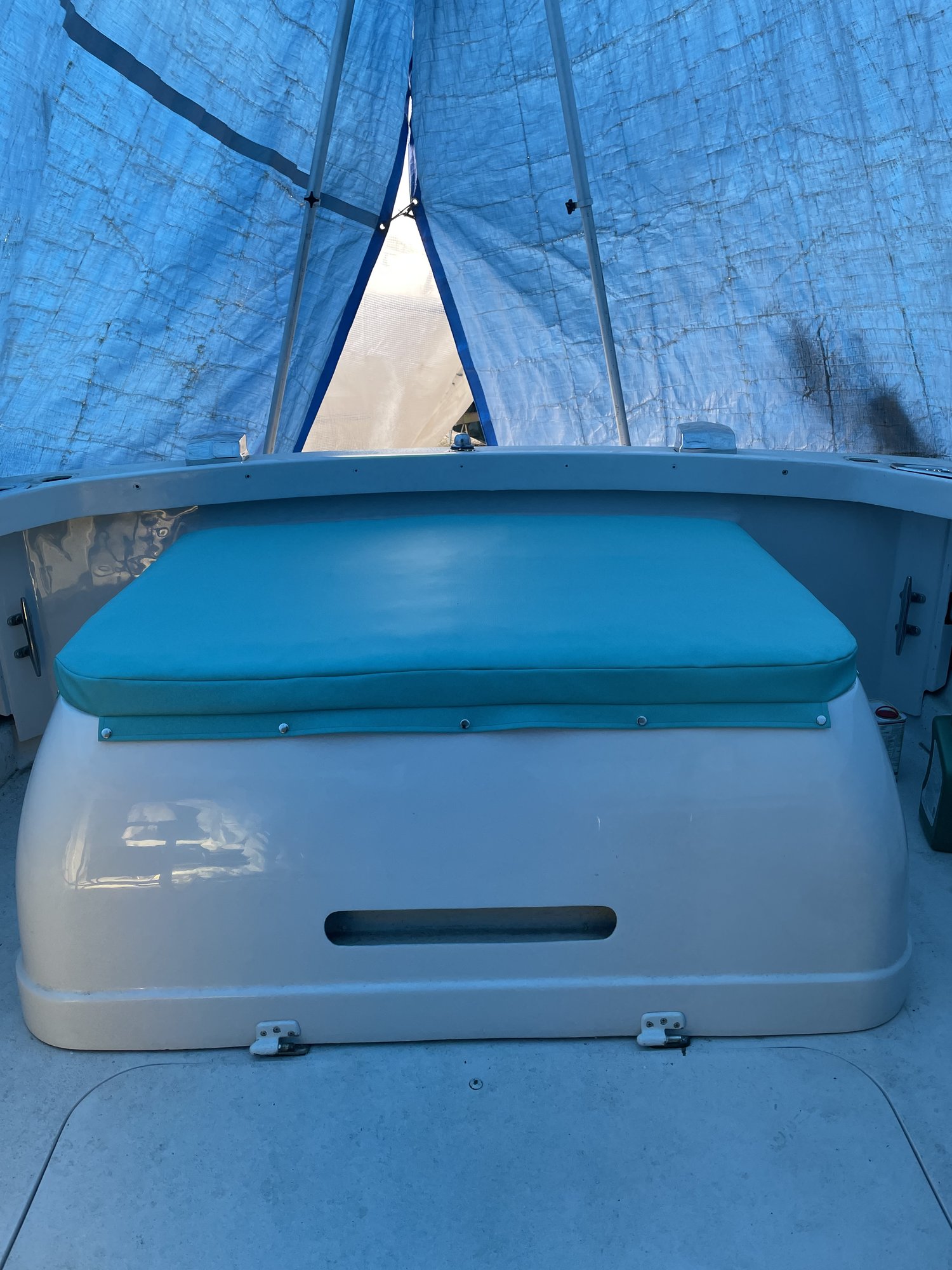

För att bygga en dyna till motorhuven så formsågar jag ut en skumgummimadrass, med sticksågsblad för skumgummi (313AW) så går det galant.
Syr dynöverdrag av konstläder/galon, klipper ut respektive sida och syr ihop med insida ut.
Redigerad av IvarN
Klart, återstår att montera tryckknappar.
Redigerad av IvarN
  • Gilla 4
