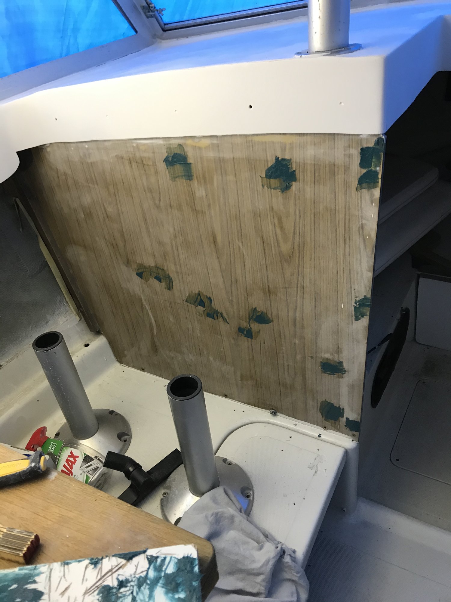

IvarN 280 Postad 4 Mars , 2021 Spacklat och slipat skotten. Dela detta inlägg Länk till inlägg Dela på andra webbplatser

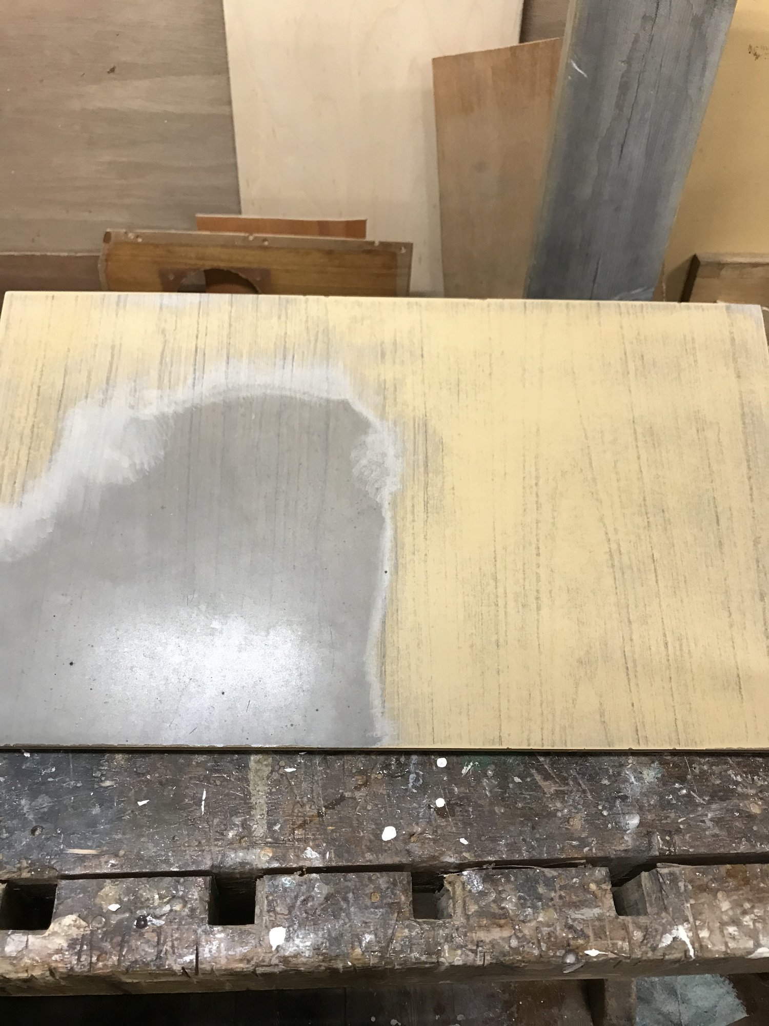

IvarN 280 Postad 4 Mars , 2021 Det var runda nitar till märkskylten, så jag slipade till spår för att kunna greppa dem. Dela detta inlägg Länk till inlägg Dela på andra webbplatser
IvarN 280 Postad 4 Mars , 2021 Grundmålat Dela detta inlägg Länk till inlägg Dela på andra webbplatser

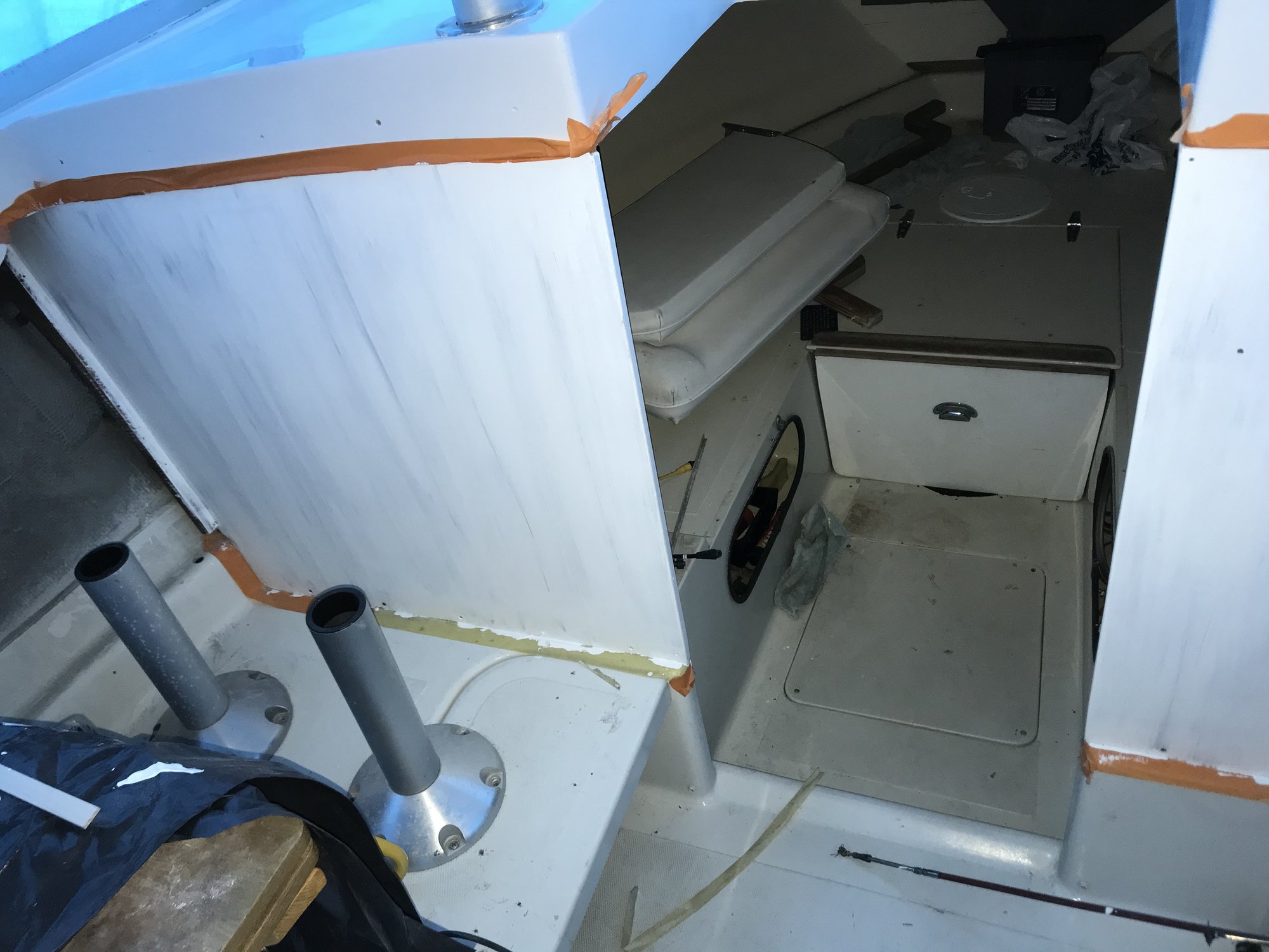

IvarN 280 Postad 7 Mars , 2021 Börjat slipa och spackla ruffluckorna. Dela detta inlägg Länk till inlägg Dela på andra webbplatser

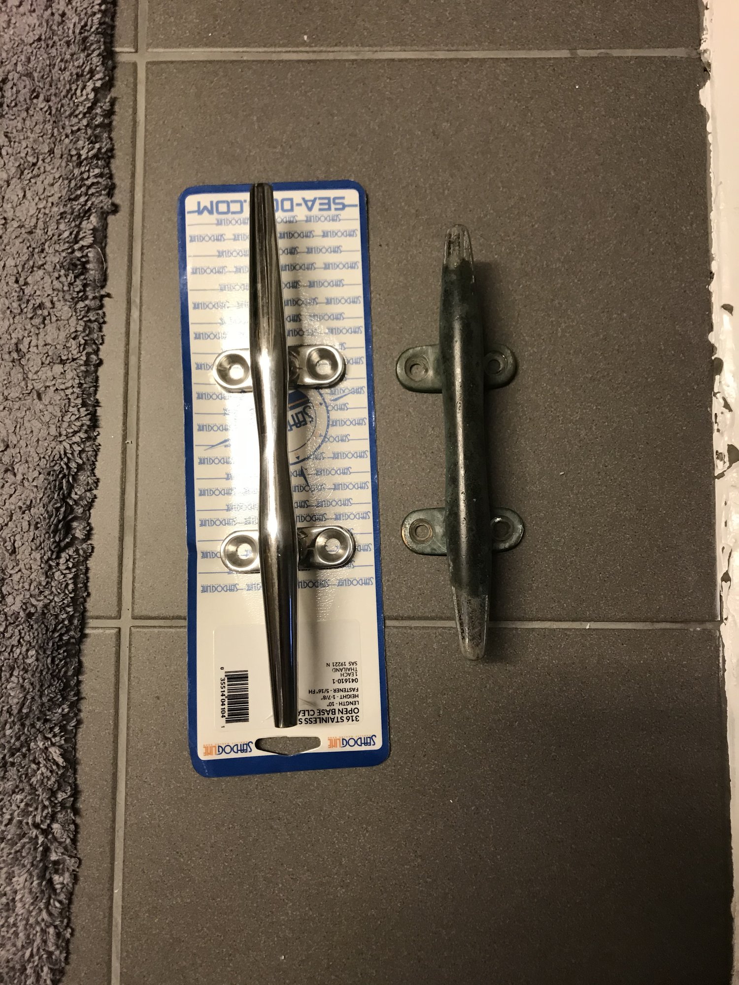

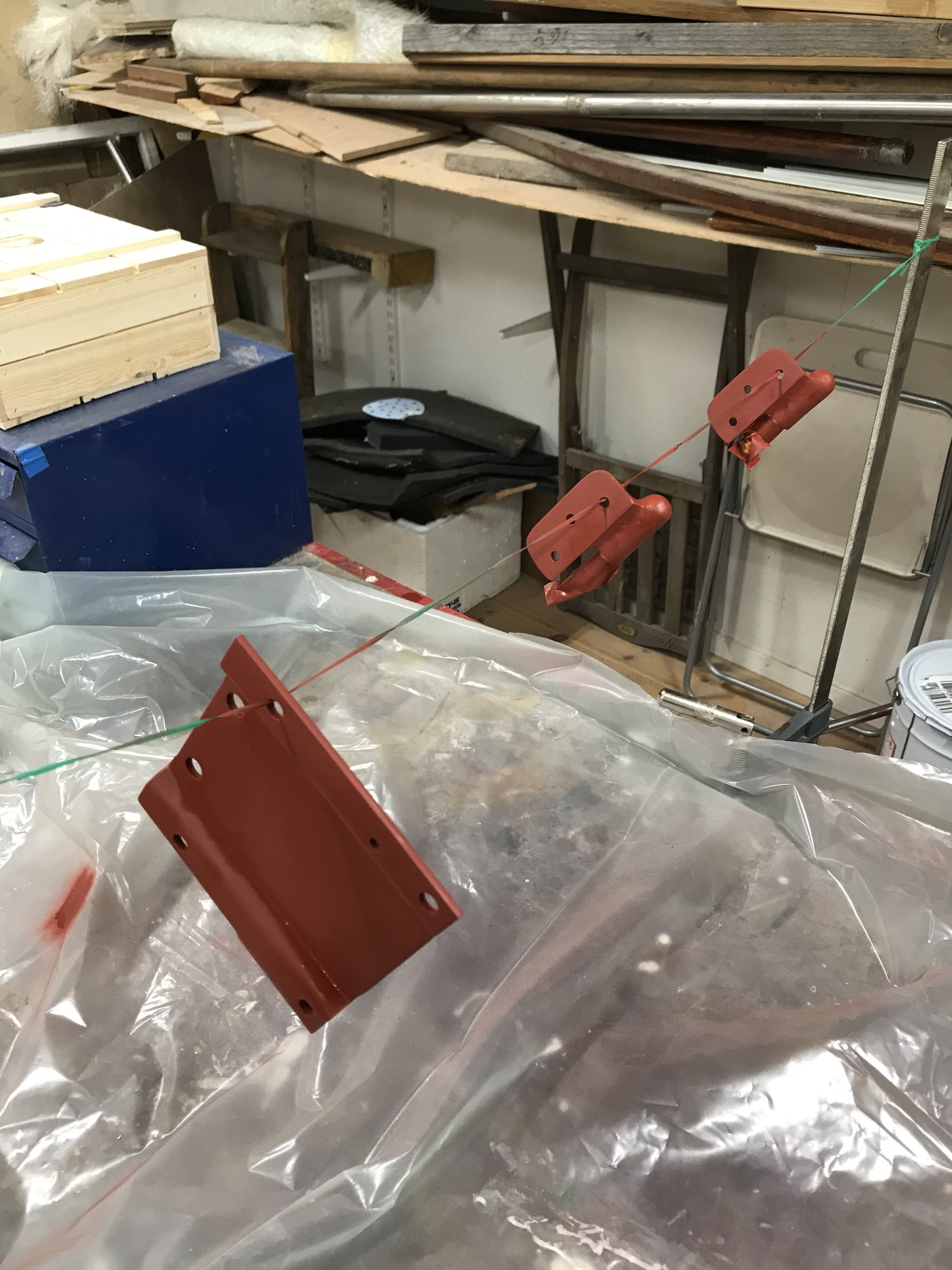

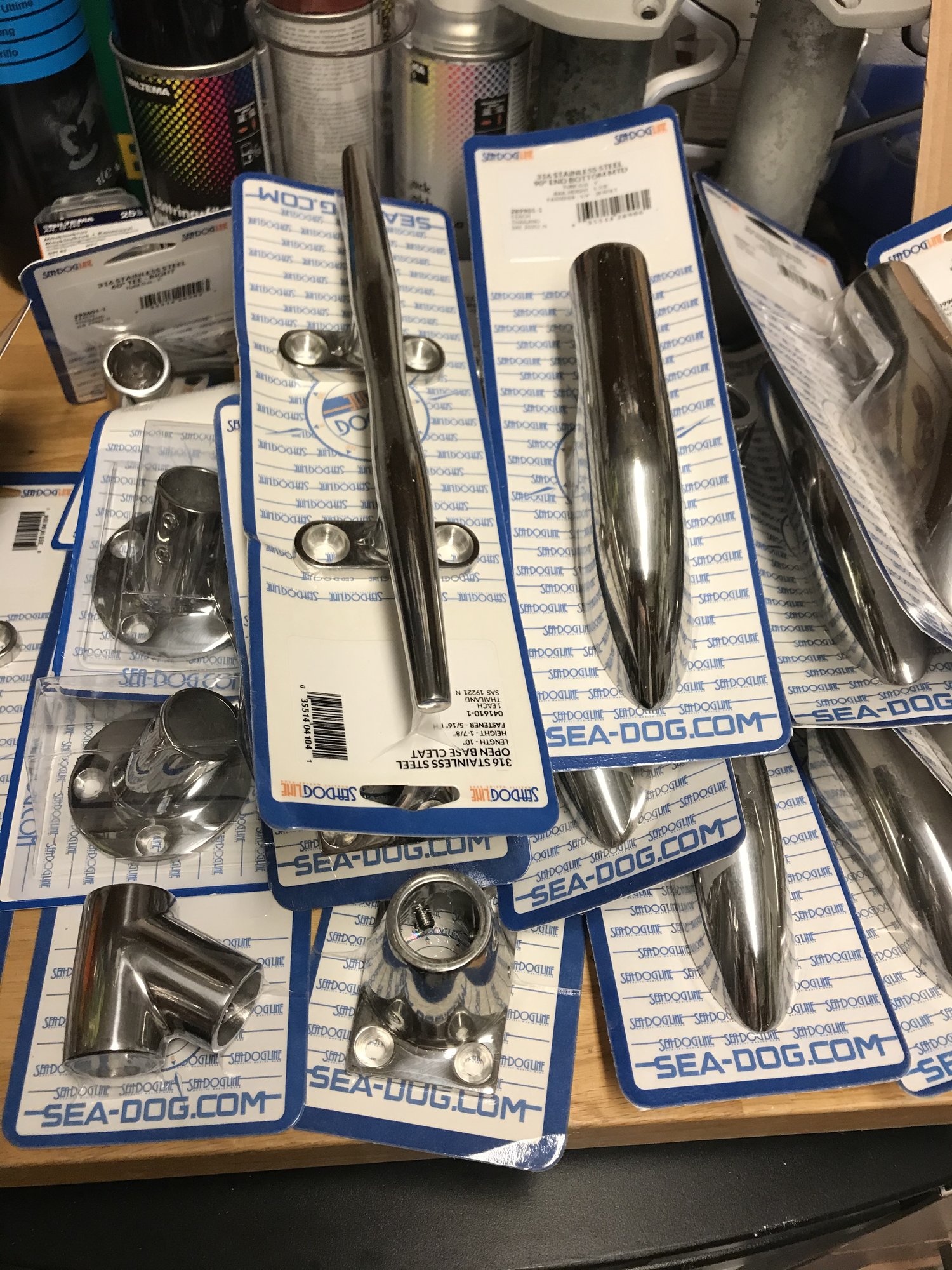

IvarN 280 Postad 11 Mars , 2021 (redigerade) Eftersom jag vill bibehålla båtens ursprungliga design så kommer de beslag som är unika att skickas för kromning. Redigerad 11 Mars , 2021 av IvarN Dela detta inlägg Länk till inlägg Dela på andra webbplatser
IvarN 280 Postad 11 Mars , 2021 (redigerade) Dock är det rätt dyrt med kromning, till min stora lycka gick det dock att beställa nya standardbeslag i rostfritt. Redigerad 11 Mars , 2021 av IvarN 1 Dela detta inlägg Länk till inlägg Dela på andra webbplatser
Kane 976 Postad 11 Mars , 2021 Var köpte du Sea-Dog beslagen? Dela detta inlägg Länk till inlägg Dela på andra webbplatser
IvarN 280 Postad 11 Mars , 2021 2021-03-11 vid 07:41 skrev Kane: Var köpte du Sea-Dog beslagen? https://www.go2marine.com 1 Dela detta inlägg Länk till inlägg Dela på andra webbplatser
IvarN 280 Postad 11 Mars , 2021 Valde dock längre knap än de tidigare, bättre att kunna lägga fler varv av förtöjningslinorna. Dela detta inlägg Länk till inlägg Dela på andra webbplatser
IvarN 280 Postad 11 Mars , 2021 Rattpumparna färdiglackade. Dela detta inlägg Länk till inlägg Dela på andra webbplatser
Georg_Ohm 4 841 Postad 11 Mars , 2021 2021-03-11 vid 18:06 skrev IvarN: Valde dock längre knap än de tidigare, bättre att kunna lägga fler varv av förtöjningslinorna. Briljant, med samma hålbild också, det är ju inte så ofta man får sådana fullträffar. 3 Dela detta inlägg Länk till inlägg Dela på andra webbplatser

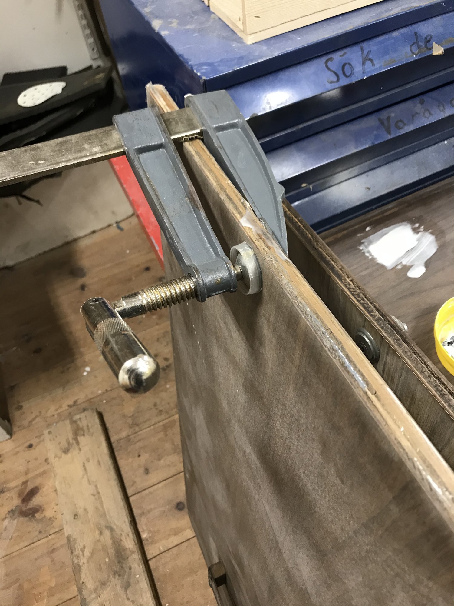

IvarN 280 Postad 14 Mars , 2021 Luckorna limmade där laminatet släppt. Dela detta inlägg Länk till inlägg Dela på andra webbplatser

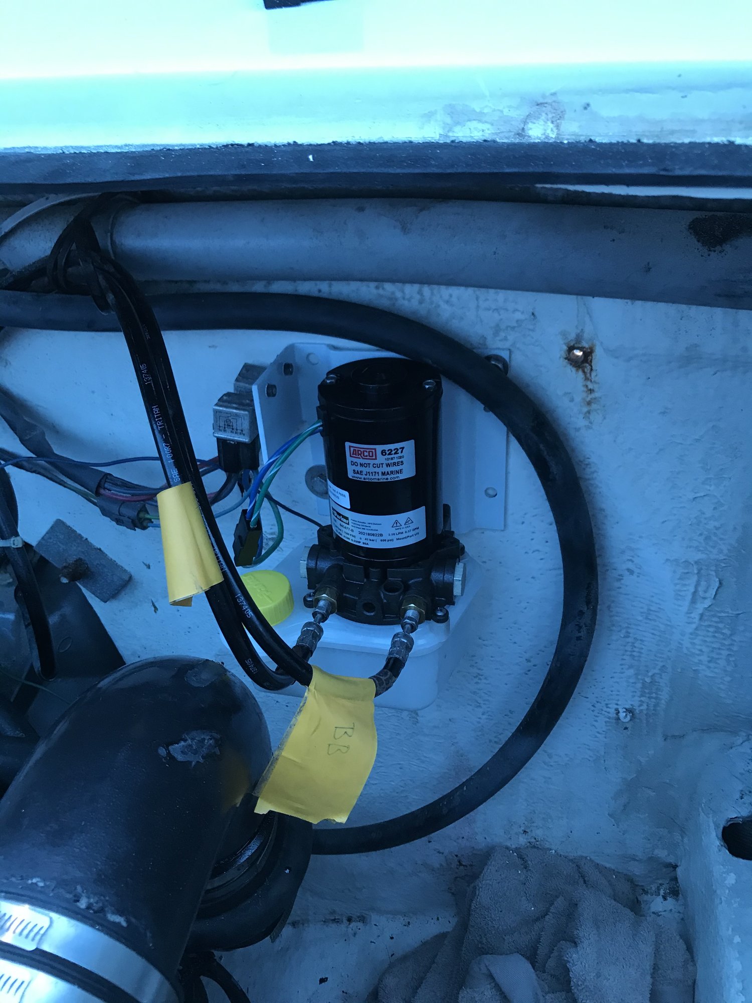

IvarN 280 Postad 14 Mars , 2021 Ny trimpump monterad, på nymålad konsol. 1 Dela detta inlägg Länk till inlägg Dela på andra webbplatser
