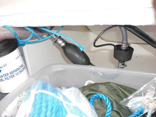

Jag har inte hunnit göra rent givaren ännu då jag väntar på att för köpa ett passande filter på Carfix (Carfix 55 kr, Lantmännen maskin 186 kr för exakt samma 9,5 mm slangfilter med aluminiumhölje). Märkligt nog satt inget filter före givaren...
Så här ser det ut under luckan, givaren till höger, bränslefiltret till vänster...

Hade samma problem för några år sedan, hade även ett extra soppafilter framför givaren som jag bytte varje år, sen en dag så visade givaren för lite. Provade att plocka bort och rengöra men det slutade med en ny givare och då funkade allt som det skulle....Kvalitè ???????

Ser fint ut! Men jag tror jag klarar mig med ett filter för vattenseparation, vilket sitter fastmonterat på motorn och har stålrör från filtret till förgasaren (utom sista biten). Det som verkar vara sämre är att det inte finns ett filter före givaren, precis som du har monterat. Givaren har nu nästan helt stoppat och nu har jag finna 0,1-1 liter per timme i 18 knop...Glad men det kommer nog att ändra sig när filtret monteras, imorgon...
Mvh Jerhed
