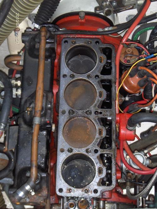

Åter vid båten så tog det sin lilla tid men till slut så låg toppen där på akterbänken. Vid snabb inspektion visade det sig att packningen var utnött med synlig cord mellan 2:an och 3:an ingen direkt brusten kant med direkt kontakt med cylindrarna men en klar defekt.

Enligt din bild så är kolvarna på cylinder 2 och 3 belagda med rostutfällning. Detta bör ha kommit in från avgaslimpan, bakvägen så att säga. Ser inte ut att ha skett enbart en gång.
