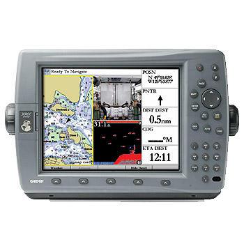

Köpte som så många andra en ny GPS våren2009, Tog till Juni så fick man veta att det sjökort man köpt var fel. När nu detta är fixat och man ger sig ut på sjön så upptäcker jag att datumet inte uppdateras, Gps tror att det är Nov 1990, Suck... har mailat Garmin men inte fått svar. Nästa vecka ska jag åka in till återförsäljaren o se vad man kan få hjälp med.Träffade en som sa att man måste uppdatera. Man kan undra när gramin ska börja prata med oss kunder...

Jag har samma problem med min garmin 3010 som jag haft i fem år. nov-90visar den.
Har inte lagt ner nån energi på det men måste väl börja fråga runt.
Datumfelet är ett känt fel som man enkelt fixar med den senaste uppdateringen.

Kan nu rapportera att plottern är uppdaterade och allt fungerar som det ska.
Fick kanon bra service på Byggan som lånade ute ett kort med uppdateringen.
Själva uppdateringen gick smidigt bara stoppa in kortet i fack 1 så sköte plottern resten.
