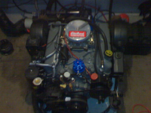

Jag har precis bytt olja på min VP V8. Tänkte att jag sen skulle dra runt startmotorn en liten stund för att få oljan till lagren, jag rycker ur kabeln som går från tändspolen ur locket på fördelaren, för att motorn inte skulle tända. När jag sen satte tillbaka kabeln, så startar inte längre motorn. Min fråga: Tål inte spolen denna behandling? eller blir tändningen felställd om man inte har kabeln kopplad till fördelaren när man drar runt motorn.

Jag har en VP 5,8 FL, Ford 351 block. Mallory fördelare, och en standard spole med inbyggdt motstånd. Har inget säkrings box på den här motorn vad jag vet... Så jag misstänker dessvärre att att spolen gått. Brukar spolarna inte tåla sånt här?

P.S. Bifogar en bild på motorn, (Observera att att motorn bara är halv färdigbyggd här, innan kablar var inkopplade alls.) enda bilden jag hade. D.S.
Lägg Tändstiftet mot blocket så att du har kontakt mot godset. kör motorn och kolla om du har gnista. Är tändspolen kass kan du köpa en där man säljer USA bildelar. 1/3 av priset mot marinshoppen Det kan också vara tändmodulen som gett upp, om du har elektronisk tändning.
Ja - det finns en möjlighet att du har förstört tändspolen, eftersom gnistorna/överslagen hoppar mellan lindningsvarven i spolen och bränner den istället för över tändstiften när du kopplar loss högspänningsdelen av spolen. Testa som sagt om du har gnista på stiften genom att lägga ett stift mot godset på motorn.
