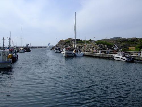

Skickar över en bild från den aktuella hamnen. Bilden är tagen sent på eftermiddagen när hamnen nästan är tom och vinden har mojjnat betydligt. På förmiddagen när vi anlände låg tre båtar bredd längs hela bryggan och vinden blåste ordentligt.
