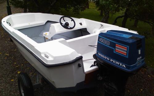

Själv köpte jag en gammal VP 400 med elstart förra året till ett renoveringsprojekt av en förlist Särki 425:a.
Den startar alltid och direkt, men visst den kan ju skära ihop imorgon. El-starten innebär utöver besparingar av svordommar och möjligheten för ungarna att själva få igång den, även möjlighet att installera lite lanternor, automatisk länspump och ett 12-voltsuttag för godtyckligt ändamål.
Pris för kalaset blev 6.000:-

Jag vill inte framstå som någon fanatisk VP förespråkareFörvånad, jag råkade bara få tag på en tillsynes fräsch motor till en liten peng. Bengt Ahl servar fortfaranade Volvo Penas utombordare och har delar Glad. Jag skall själv lämna in mitt underhus på ompackning där i höst.
Jag fick tag på nya gas och växelwirar på Marinshoppen i Stockholm.
Så nog går det att hitta delar även till denna gamla snurra...
