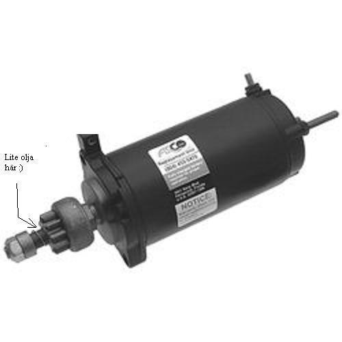

Det är den startmotortypen på bilden jag har.
