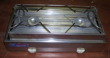

Thomas-1 311 Postad 10 Juni , 2010 I alla fall de äldre Origo-brännarna verkar fungera bäst välfyllda, för de börjar osa då brännar-luddet blir torrt och glöder. Blir irriterande för ögonen, ungefär som att skala lök. Sotet på luddet försämrar också avdunstningen och måste därför skrapas bort. Har därför fixat en enkel fjädervåg för att ha koll och slippa problemet. Sticker ner lyftanordningen i brännarröret och avläser snabbt vikten direkt på plats. Burken väger 606 gram tom, och drygt 1400 g fylld, och underskrids 800 g så börjar osandet. Slocknar ofta själv under 750 g. Origonol och tenol fungerar bäst, T-röd ger lite mer sot men kan få duga ibland. Köket på bilden ser likadant ut som Origos. Det senare överför f.ö. 800 W till vattnet i en kastrull förutom spillvärmen åt sidorna. Uppkokningstid 1 liter vatten ca 8 min. Tja, lite segt men otroligt enkelt och lättskött ! Dela detta inlägg Länk till inlägg Dela på andra webbplatser
