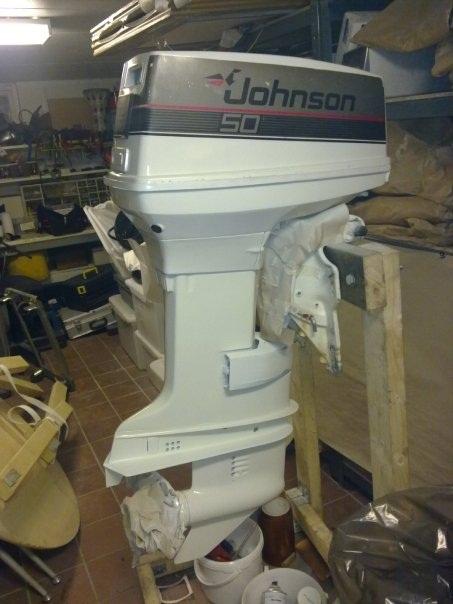

Jag har en johnson 50hk VRO 1985 el start, jag vet inte riktigt om jag har kopplat strömkablarna rätt,jag har dragit plus och minus från motorn till battriet, med en hel ny batteri dör efter 3h, undrar om man behöver koppla nåt mer för att kanske generatorn ska komma igång eller ladda batteriet eller gör det automatiskt.
kan nån förklara om hur man kopplar strömmsladdarna eller kanske finns schema eller hur man mäter generator om den fungerar eller inte !
MVH Janan
En chansning bara, men ta och mät på batteriet när du kör. Jag har för mig att det ska visa 14volt då. Rätta mig någon om jag har fel.
Annars åk ner till macken med batteriet och kolla konditionen på det, dom har mätinstrument för det.
Om du mäter på batteriet under gång så kommer du se om motorn laddar det..
Jag har voltmätare i mitt ekolod och ser en stegring mellan 13-15 volt under laddningen.
Jag har inte kopplat nåt mer på min 50'a (dock en 94). Det sitter väl bara en säkring på dem också om jag inte har helt fel - men som sagt, kolla med en voltmeter över och - på batteriet när du kör så bör de som det laddas eller inte!
jag har mätt battriet ( köpt ny ) medans motorn varit igång och siffran är lik sig själv och stiger inte alls, alltså det betyder att den laddar inte ?! vad kan detta bero på ?
